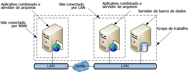

É possível replicar armazenamentos de arquivos de um site para outro. Este processo é gerenciado pelo banco de dados do Microsoft SQL. A configuração usada na replicação é conhecida como um grupo de trabalho. A ilustração a seguir mostra uma configuração típica de grupo de trabalho. Todos os sites em um único grupo de trabalho compartilham o mesmo Microsoft SQL Server.
Para permitir que sites tenham seu próprio servidor de banco de dados para aumentar o desempenho do SQL, o Vault utiliza grupos de trabalho conectados. A ilustração a seguir mostra um grupo de trabalho com dois sites conectados a outro grupo de trabalho com um único site.
