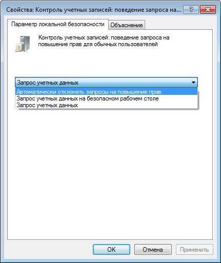

- Найдите политику "Управление учетными записями пользователей: поведение запроса на повышение прав для администраторов в режиме одобрения администратором". Щелкните политику правой кнопкой мыши и выберите пункт "Свойства".
- В диалоговом окне "Свойства" выберите "Повышение без запроса" и нажмите кнопку "ОК".
- Найдите политику "Управление учетными записями пользователей: все администраторы работают в режиме одобрения администратором". Щелкните политику правой кнопкой мыши и выберите пункт "Свойства".
- В диалоговом окне "Свойства" выберите "Отключить" и нажмите кнопку "ОК".

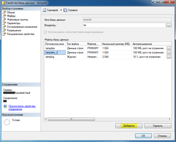

- Войдите в SQL Management Studio.
- Разверните узел "Базы данных" и "Системные базы данных".
- Щелкните правой кнопкой tempdb и выберите "Свойства".
- Выберите страницу файлов.
- При использовании многоядерной системы следует настроить дополнительные файлы данных с помощью инструкции ниже. При использовании одноядерной системы можно перейти к шагу D ниже.
- Общее количество файлов данных должно быть равно половине доступных физических ядер процессора — не более 8 файлов данных (например, 8 физических ядер — 4 файла данных: tempdev, tempdev_2, tempdev_3, tempdev_4).
- Нажмите кнопку "Добавить" для добавления дополнительных файлов данных.
- Задайте имена новых файлов (tempdev_2, tempdev_3 и т. д.), если требуется.
- Задайте исходный размер каждого файла данных — 1024 МБ. Если используется всего 8 файлов данных, можно использовать первоначальный размер 512 МБ.
- Задайте для параметра "Авторасширение" значение "100 МБ" и неограниченное увеличение для каждого файла данных.
- Задайте файл журнала LDF, общего для всех файлов данных (например, при наличии двух файлов данных для полученного LDF должен быть установлен первоначальный размер 2048 МБ).
- Результаты см. на рисунке ниже.

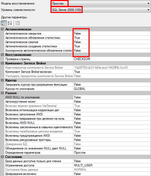

- На странице "Параметры" установите в качестве модели восстановления "Простая", в качестве уровня совместимости — SQL Server 2008 (100).
- Нажмите кнопку "OK".

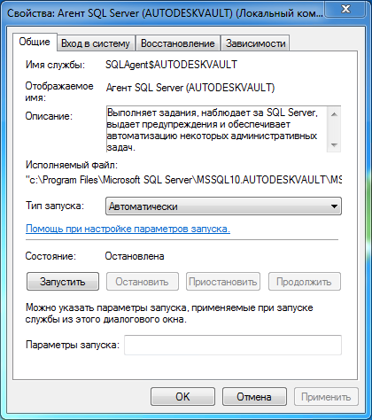

- Найдите службу агента SQL-сервера (AUTODESKVAULT).
- Щелкните правой кнопкой мыши агент SQL-сервера (AUTODESKVAULT) и выберите "Свойства".
- . Измените тип запуска на автоматический и запустите службу.

- На странице "Параметры" установите в качестве модели восстановления "Простая", в качестве уровня совместимости — SQL Server 2008 (100) и в раскрывающемся списке "Автоматическое сжатие" выберите "Ложь". Все значения в разделе "Автоматические заголовки" должны быть установлены, как показано ниже.
- Выполните эти шаги для всех баз данных KnowledgeVaultMaster, Vault и Library Vault (шаги 8—10).

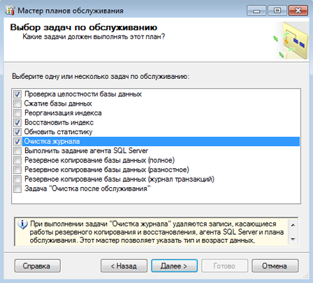

- Раскройте папку "Управление" и выберите папку "План технического обслуживания".

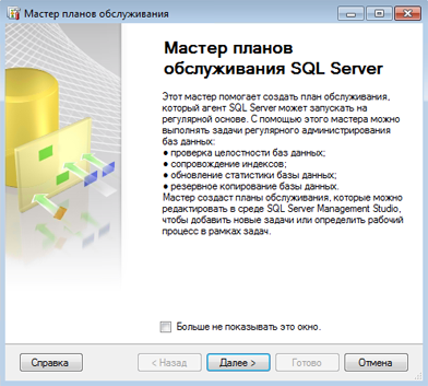

- Щелкните правой кнопкой мыши папку "План обслуживания", выберите "Мастер плана обслуживания" и нажмите "Далее", если появится следующее диалоговое окно.

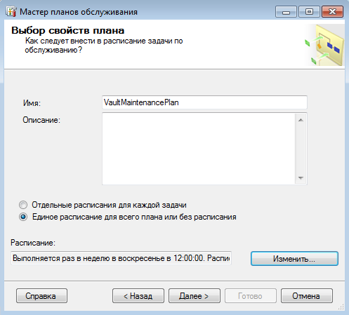

- В диалоговом окне "Выбор свойств плана" в качестве имени введите "План обслуживания хранилища" и нажмите кнопку "Изменить", чтобы настроить расписание.

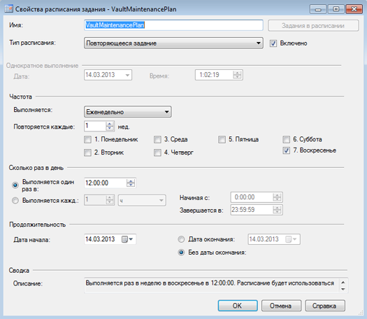

- В диалоговом окне "Свойства расписания задания" настройте, чтобы план выполнялся после завершения резервного копирования Autodesk Vault Server Console. В зависимости от размера набора данных это расписание может быть запущено в другой день и время. Задание можно запустить в субботу, чтобы определить время, которое требуется для выполнения, а затем выбрать наилучший день и время для регулярного выполнения этого задания.
- В диалоговом окне "Выбор задания технического обслуживания" установите следующие параметры.

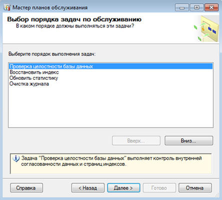

- В диалоговом окне "Выбор порядка заданий технического обслуживания" установите следующий порядок.

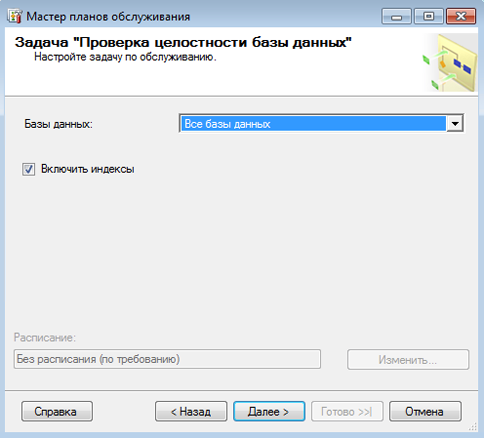

- В диалоговом окне "Определение задачи проверки целостности базы данных" выберите все пользовательские базы данных из раскрывающегося списка и установите флажок "Включить индексы".

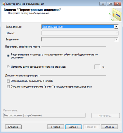

- В диалоговом окне "Определение задачи перестроения индексов" выберите "Все пользовательские базы данных" из раскрывающегося списка.

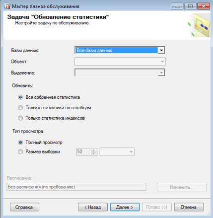

- В диалоговом окне "Определение задачи обновления статистики" выберите следующие параметры.

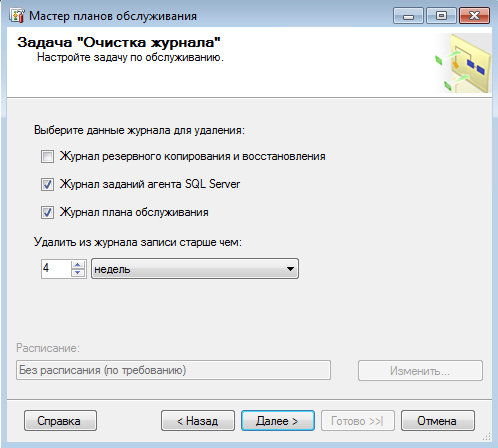

- В диалоговом окне "Определение задачи очистки истории" выберите нужные параметры очистки.
- В диалоговом окне "Выбор параметров отчета" укажите папку для отчетов обслуживания.
- Нажмите кнопку "Далее", а затем "Готово".
