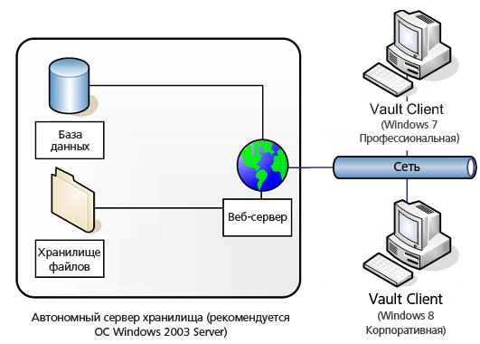

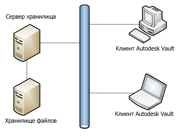

Хранилище файлов может быть организовано на удаленном компьютере. Использование удаленного хранилища файлов требует настройки достаточных прав и учетных записей. Autodesk Vault поддерживает две основные конфигурации хранилища файлов:
Можно использовать удаленный сервер для управления хранилищем файлов и (или) резервного копирования и восстановления данных хранилища. В этом разделе описаны шаги, необходимые для настройки удаленного хранилища файлов.
Перемещение хранилища файлов на связанный диск или в удаленную общую папку
Компьютер, на котором установлено приложение Autodesk Vault Server, называется DMMachine, а компьютер, на котором размещается удаленное хранилище файлов, называется FSMachine. Имя домена — MyDomain. Предполагается, что сервер, на котором установлен Autodesk Vault Server, является членом сервера, а не контроллером домена.
Если приложение Autodesk Vault Server установлено на контроллере домена, используйте учетную запись домена AutodeskVault и перейдите к разделу "Перемещение хранилища файлов".

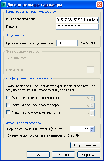

Настройка учетной записи в консоли Autodesk Vault Server
  1. На компьютере DMMachine откройте консоль Autodesk Data Server.
  2. Выберите "Сервис" > "Управление".
  3. На вкладке "Дополнительные параметры" выберите "Настройки" рядом с дополнительными параметрами конфигурации.
  4. В диалоговом окне "Дополнительные параметры" измените имя пользователя на MyDomain\AutodeskRemote и введите пароль.
  5. Примените изменения и нажмите кнопку "ОК".
