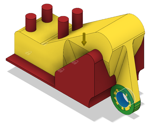

Attività 3. applicazione di vincoli e carichi

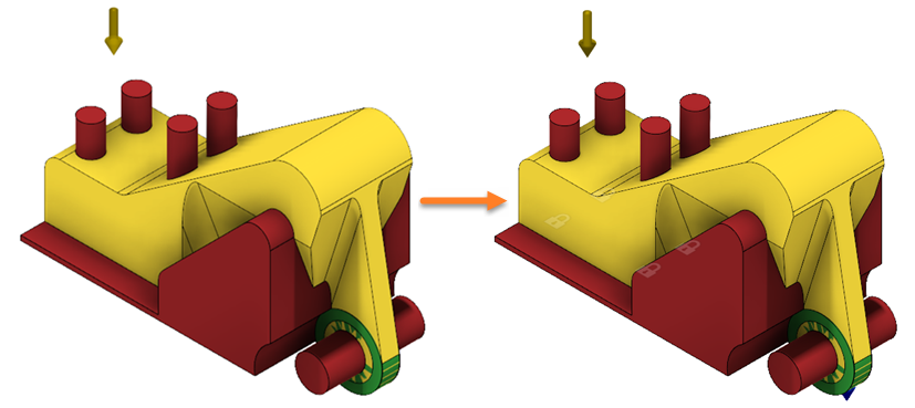

In questa attività si apprenderà come specificare una condizione di progettazione applicando vincoli e carichi alla geometria selezionata. Vengono creati diverse condizioni di carico. È possibile clonare una condizione di carico e modificarne una esistente.
alcoa-model
Modello di staffa ALCOA con tutti i tipi di geometria assegnati (a sinistra) e modello con vincoli e carichi applicati (a destra).

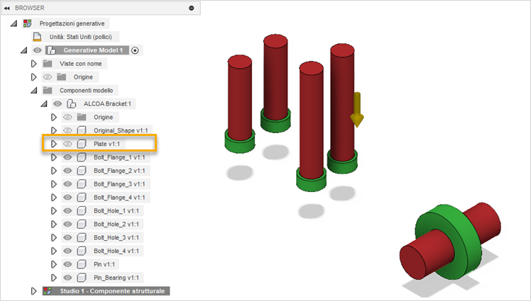

  1. Applicare un vincolo fisso alle facce inferiori dei componenti Flangia bullone.
    1. Per nascondere la piastra nell'area grafica, nel browser, fare clic su visible icon accanto al componente Piastra.
      browser - hide plate

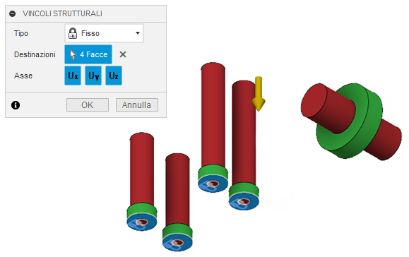

    3. Nella scheda Definisci, fare clic su Condizioni di progettazione > Carichi strutturali constraint icon.
      Avviso: È possibile applicare vincoli per mantenere solo le geometrie.
    4. Nella finestra di dialogo Vincoli strutturali, verificare che il vincolo Fisso sia selezionato.
    5. Nell'area grafica, selezionare le facce evidenziate in blu, come mostrato nell'immagine seguente.
      structural constraints dialog - with example
      Nota: Sulle facce selezionate vengono visualizzate le icone a forma di lucchetto.
    6. Nella finestra di dialogo Vincoli strutturali, fare clic su OK.

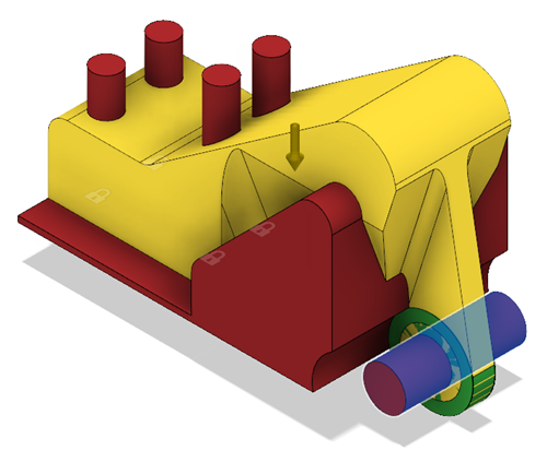

    9. Per visualizzare i componenti nascosti nell'area grafica, nel browser, fare clic su hidden icon accanto ai componenti Piastrae Forma originale.
      alcoa quick start tutorial example - all constraints

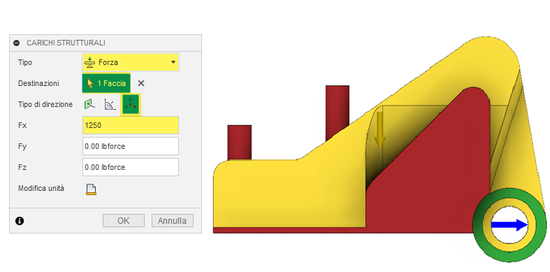

    5. Nella finestra di dialogo Carichi strutturali, verificare che sia selezionata l'opzione Carico di forza.
    6. Nell'area grafica, selezionare la faccia evidenziata in blu, come illustrato nell'immagine seguente.
      load 1 face
    7. Per modificare la vista corrente, fare clic su Fronte del ViewCube.
    8. Nella finestra di dialogo Carichi strutturali, in Tipo di direzione, fare clic sull'icona Vettori (x, y, z) load direction, vectors, or components icon.
    9. Nel campo di input Fx, immettere 1250.
      La freccia viene visualizzata sulla faccia selezionata, come mostrato nell'immagine seguente.
      structural load dialog - with alcoa example
    10. Fare clic su OK.

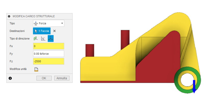

  5. Modificare il carico Forza3 per la Condizione di carico 3.
    1. Nel browser, fare clic con il pulsante destro del mouse su Condizione di carico 3 e selezionare Attiva condizione di carico dal menu contestuale.
      La condizione di carico 3 viene evidenziata in blu nel browser.
    2. Nel browser, espandere Condizione di carico 3 > Carichi.
    3. Selezionare Forza 3, quindi fare clic su edit browser icon.
    4. Nel campo di input Fx immettere 0 e nel campo di input Fz immettere -2500.
      La freccia viene visualizzata sulla faccia selezionata, come nell'immagine seguente.
      edit structural load dialog - alcoa example 2
    5. Fare clic su OK.
