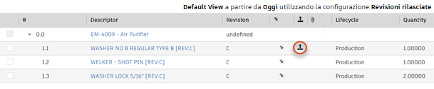

Visualizzazione delle modifiche in sospeso
Le viste della distinta componenti possono contenere una colonna in cui sono contrassegnati gli articoli con modifiche in sospeso. Se un articolo presenta una modifica in sospeso, nella colonna viene visualizzata un'icona Modifica in sospeso.
bom pending change flag
