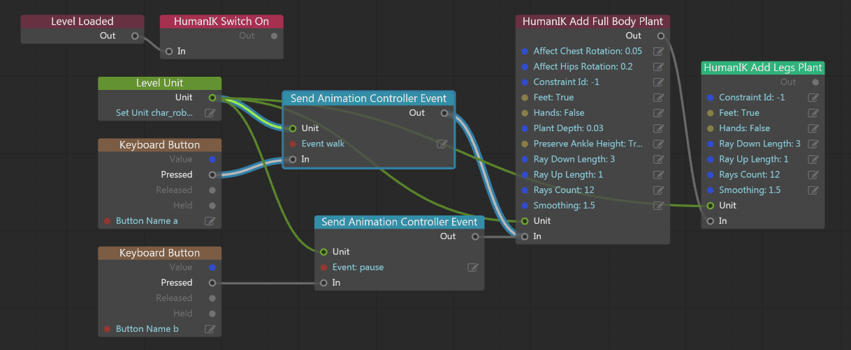

手順 5. HumanIK を有効にし、フローを使用してフロア コンタクト コンストレイントを作成する
  1. HumanIK を有効にします(既定では無効になっています)。
    HumanIK フロー ノードを使用して HumanIK をコントロールできます。レベル フロー グラフとユニット フロー グラフの両方がサポートされています。
    Event > Level Loaded イベントがトリガされたときに、レベル フロー グラフで HumanIK を有効にできます。
  2. ライフタイム中にキャラクタが使用する可能性があるすべてのコンストレイントをキャラクタに備えさせます。この場合は、フロア コンタクトに関連するコンストレイントです(Full Body Plant コンストレイントと Legs Plant コンストレイント)。
    この部分は通常、Unit > Unit Spawned イベントがトリガされたときに、ユニット フロー グラフで行われます。
    または、LUA を介して HumanIK の有効化と設定を行うこともできます。
    これらのフロー ノードを設定して、レベルをテストします。
    ヒント: 任意の時点で、「Blend Alpha」値を 1 または 0 に設定することでフロア コンタクト コンストレイントをスムーズに有効または無効にすることができます。これは、HumanIK > Character Tune Constraints > HumanIK Set Blend Alpha フロー ノードを使用して行うことができます。ジャンプなどを扱うときには、コンストレイントを無効にしてから再度有効にすることが役立つ場合があります。
