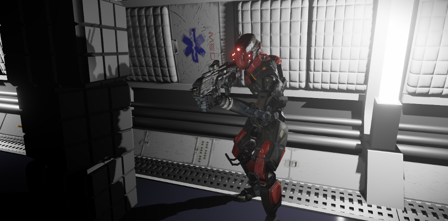

直接照明はゲームの各フレーム内でリアルタイムに計算およびレンダリングされるため、シーン内のオブジェクトとライトの配置や方向が正確に反映されたシャドウが生成されます。たとえば、次のキャラクタを周りで移動すると、地面や付近のオブジェクトに移動する影が付きます。

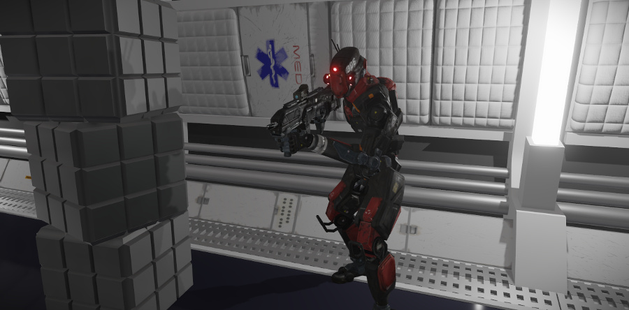

ただし、直接照明自体は非常に鮮明な光と、非常に暗いシャドウを生成します。シャドウは、配置されたライトからの光線が届かなくて、ほとんど黒色にレンダリングされる場所のことです。シャドウはコントラストが大きい、とても印象的なエフェクトを生み出します。レベル設計者は、レベルに光源を追加して暗い領域を埋めることによって、このバランスを取ることができます。ただし、通常は、シーンに「間接光」をいくつか追加することをお勧めします。この間接光によってこれらのシャドウ領域が埋められるため、直接光が当たっていない場合でもサーフェスを見ることができます。
現実の世界では、ライトは 1 回のバウンスで停止しません。エネルギーがなくなるまでオブジェクトからオブジェクトへと反射して、オブジェクトの周囲や背後に到達します。これにより、シャドウ領域を部分的に照らす「間接光」が作成されて、全体的なコントラストが低下します。
間接光がシャドウ領域に入り込む様子を正確にシミュレートする作業は一般に複雑すぎるため、ゲーム中に精度の高いシミュレーションをリアルタイムに行うことは不可能です。ただし、負担の大きいランタイムの計算を行わなくても、間接光をシミュレートするために使用できる技術がいくつかあります。
レベルのシェーディング環境を設定して、シーンに「グローバル ライティング」を追加します。グローバル ライティングでは、拡散反射光と鏡面反射光の影響は、リアルタイム レンダラーによってレベル内のすべてのサーフェスに均一に適用されます。
通常は、反射プローブによってベイク処理されるテクスチャを使用してこの周囲光を設定します。こうすることで、周囲の環境またはスカイから光が届く周囲光のように見えます。

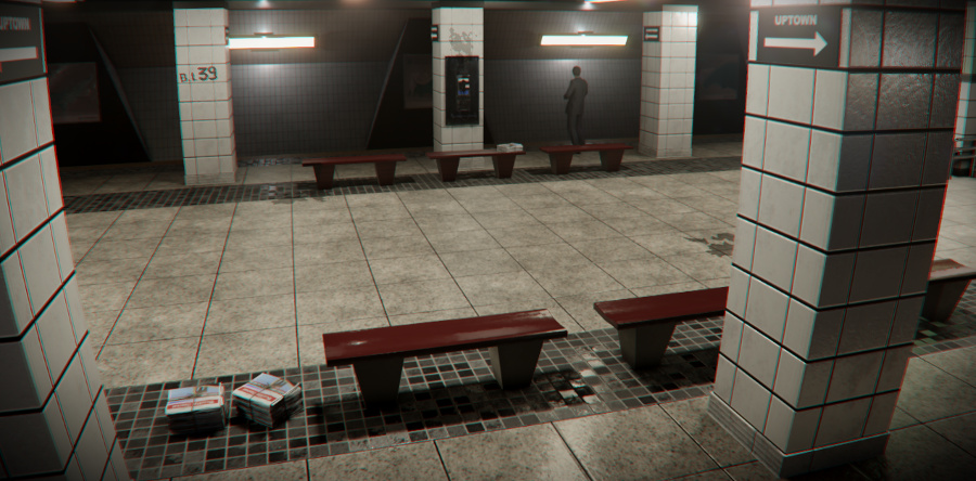

ゲームを実行しているハードウェアへの負担を上げずに、より正確でリアルな間接照明を実現する必要がある場合は、シーンのライティングを「ベイク処理」することもできます。こうすると、ディスク上に一連のテクスチャ ファイル(「ライトマップ」)が作成され、その中に、レベル内の各サーフェスに到達するイルミネーションが格納されます。
これらのライトマップの計算には余分な時間がかかり、ライトマップをゲームにロードするには追加メモリが使用されます。ただし、ランタイムの CPU パフォーマンスおよびリアルさは、完全に動的なライティングに比べて一般に向上します。
