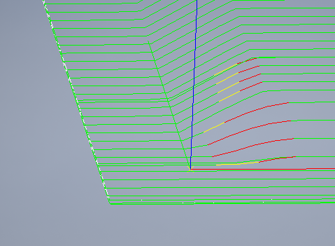

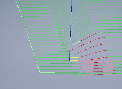

角度解析を使用して、層の方向との比較で、コースの角度が指定された値に接近するか超えているメッシュ領域をハイライト表示します。
角度解析の図で示される内容:

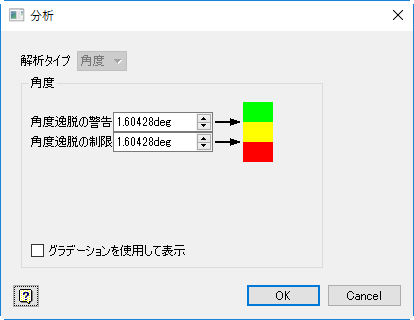

角度解析値を調整するには:
  1. TruPlan ブラウザで、角度解析をダブルクリックします。
    [解析]ダイアログ ボックスが開きます。
  2. (省略可能)カラー見本をクリックしてハイライト カラーを設定します(上から下の順)。それぞれが以下のメッシュ カラーを表しています。
    • 許容されるコース角度(この例では緑色)。
    • 警告値を超えている角度(この例では黄色)。
    • 制限を超えている角度(この例では赤色)。
  3. 角度パラメータの設定:
    • [角度逸脱の警告]: この角度を超えると、メッシュが警告カラー(黄色)でハイライト表示されます。この角度を下回ると、許容範囲内と見なされます。
    • [角度逸脱の制限]: この角度を超えると、メッシュが制限カラー(赤色)でハイライト表示されます。これより大きい角度は避ける必要があります。
  4. (省略可能)[グラデーションを使用して表示]を選択します。
    これを選択すると、特定の位置でのメッシュの値に応じてグラデーションが使用されます。たとえば、値が[角度逸脱の警告]より大きく[角度逸脱の制限]より小さい場合、それらの制限やカラーに対する実際の値の相対的な位置に基づいて、値がグラデーションとして表示されます。
