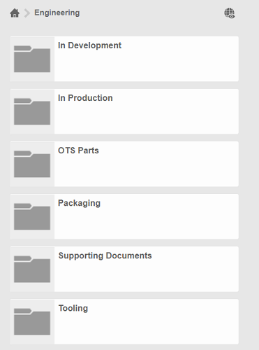

Definir o projeto ativo
Observação: Fusion está sendo atualizado gradualmente com a guia Início, uma nova forma de navegar em torno de Fusion. Na próxima vez que você iniciar o Fusion, verifique se você já tem acesso a ele. Consulte guia Início.

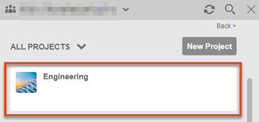

  1. Abra o ícone do painel de dados Painel de dados se ele ainda não estiver aberto.
  2. Clique na lista de projetos inicial no painel de dados para exibir a lista de projetos.
  3. Clique duas vezes em um projeto do qual você é membro e adicione conteúdo a ele para tornar o projeto ativo.
    definir projeto ativo
    O projeto é aberto e todos os projetos e pastas aos quais você tem acesso são mostrados.
    pastas no projeto
Dica: Se não houver projetos, clique em Novo projeto para criar um e, em seguida, clique duas vezes no projeto para torná-lo ativo. Como alternativa, você sempre poderá continuar sem definir um projeto ativo por enquanto, se preferir.

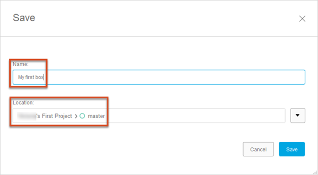

  1. Clique no ícone Arquivo Arquivo > Novo projeto.
  2. Clique no ícone Salvar ícone Salvar para salvar o projeto.
  3. Na caixa Nome, insira My first box.
  4. Defina a Localização para um projeto do qual você é membro e pode adicionar conteúdo.
  5. Clique em Salvar.
    salvar projeto

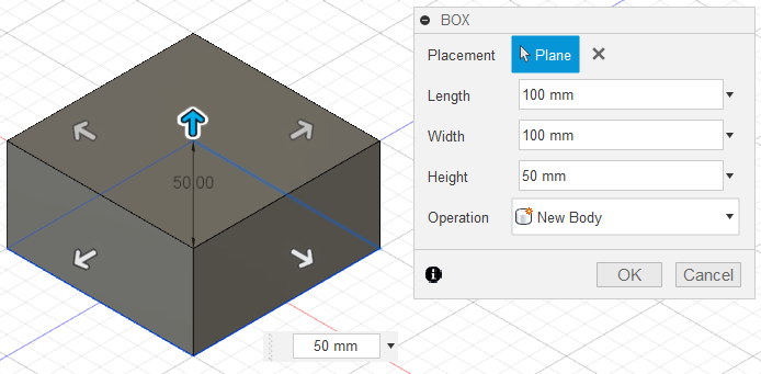

Criar uma caixa
  1. Na Barra de Ferramentas, expanda o menu Criar, e selecione Caixa.
  2. Selecione o Plano XZ ao longo da parte inferior da tela.
  3. Clique em dois pontos para definir o comprimento e a largura da caixa.
  4. No diálogo Caixa, insira os seguintes valores:
    • Comprimento: 100 mm
    • Largura: 100 mm
    • Altura: 50 mm
  5. Clique em OK.
    caixa de criação

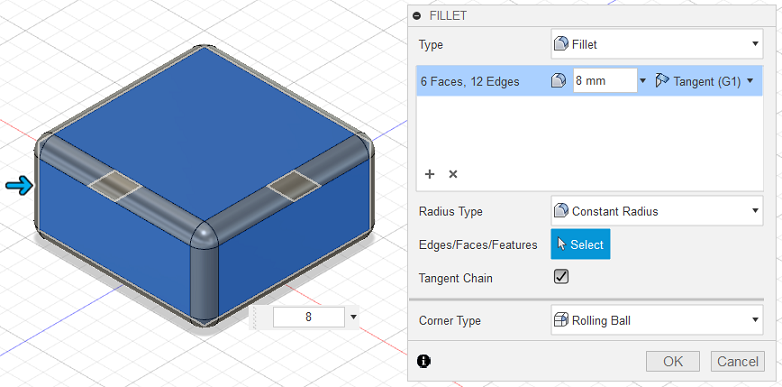

Arredondar as arestas da Caixa
  1. Clique com o botão direito do mouse em uma área vazia na tela e, a seguir, selecione Pressionar Puxar no Menu de indicadores.
  2. Clique e arraste através da tela para selecionar toda a Caixa.
  3. Insira 8 mm para o Raio.
  4. Clique em OK.
    fillet de extração por pressão

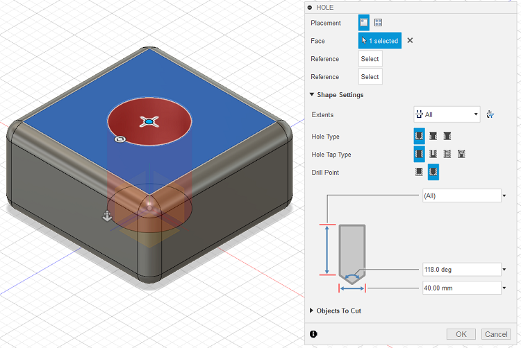

Adicionar um furo à Caixa
  1. Na Barra de Ferramentas, expanda o menu Criar, e selecione Furo.
  2. Selecione a face superior da Caixa.
  3. Arraste o centro do Furo para o centro da Caixa.
  4. Configure Diâmetro com um valor de 40 mm.
  5. Altere Extensões para Todas.
  6. Clique em OK.
    criar furo

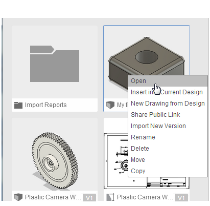

Feche e reabra o projeto
  1. Clique em Salvar.
  2. No diálogo Salvar, clique OK.
  3. Clique em Fechar X na guia para Minha primeira caixa.
    fechar ícone do projeto
    O projeto é fechado e você recebe um projeto vazio.
  4. No Painel de dados, clique duas vezes em Minha primeira caixa ou clique com o botão direito do mouse em Minha primeira caixa e selecione Abrir.
    clique com o botão direito do mouse em abrir

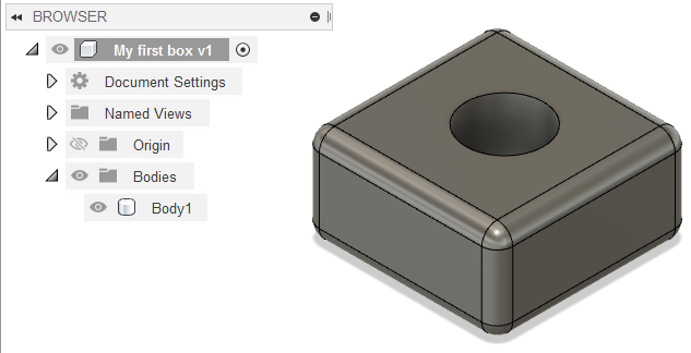

Usar o navegador
  1. Clique no ícone Oculto ícone oculto ao lado da pasta Origem para exibir os planos de origem.
  2. Clique no ícone Visível ícone visível novamente para desativar os planos de origem.
  3. Clique no ícone expandir navegador ao lado da pasta Corpos para expandir a pasta e exibir uma lista de todos os corpos no projeto.
    Há um Corpo neste projeto - a caixa que você acabou de criar.
    usar navegador

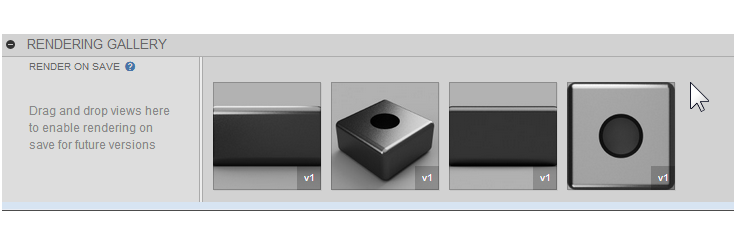

Alterar espaços de trabalho
  1. Na Barra de ferramentas, clique no menu Espaço de trabalho e, a seguir, selecione Renderizar para alternar para o espaço de trabalho Renderizar.
    A aparência da tela muda e a Linha do tempo é substituída pela Galeria de renderização. Utilize este espaço de trabalho para gerar imagens fotorrealistas de seu projeto.
  2. No ViewCube, clique no plano Superior.
  3. Na Barra de ferramentas, clique em Renderizar renderizar.
  4. Na caixa de diálogo Configurações de renderização, deixe as configurações em suas configurações padrão e clique em Renderizar.
  5. Aguarde até que a Galeria de renderização exiba uma miniatura da renderização na nuvem. Observe o andamento da renderização que está sendo processada.
  6. Repita estas etapas para diversas orientações de sua escolha.
    galeria de renderização
  7. Uma vez que as renderizações tenham sido processadas, clique em uma miniatura para exibir a imagem completa na caixa de diálogo Galeria de renderização.
  8. Feche a caixa de diálogo Galeria de renderização.
  9. Retorne ao espaço de trabalho Projeto.
