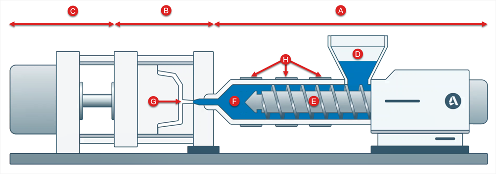

Em princípio, a moldagem por injeção é simples: pílulas plásticas fundidas, injetadas em um molde, que se resfriem e, em seguida, que retire um produto plástico do molde. Na realidade, a moldagem por injeção é um processo complexo e complexo. Uma máquina de moldagem por injeção tem três partes principais: a unidade de injeção (A), o molde (B) e a braçadeira (C).
O processo começa quando as pastilhas plásticas são colocadas em um grande funil, chamado de saltador (D), que a alimenta na área chamada de barril (F). No cilindro, um parafuso (E) transporta as pastilhas adiante para a máquina de molde. O barril também possui faixas de aquecedor (H) que, junto com o "trabalho" do parafuso, aquecem o plástico e o transformam em líquido. Enquanto o parafuso combina e bombeia o plástico para frente, o próprio parafuso se move para trás lentamente, criando um reservatório de plástico na frente do parafuso. Em algum momento, a máquina forçará o parafuso para frente e o plástico será injetado na parte vazia do molde chamada imagem de cavidade (G).
A injeção normalmente é rápida sob altas pressões. A máquina de molde mantém o molde fechado sob enorme pressão. Após injetar o plástico fundido no molde, ele é resfriado pelo molde e o molde é aberto para revelar uma peça de plástico sólida.
Quando o plástico esfriar, o material encolherá. A máquina de molde continuará empurrando mais plástico para o molde de acordo com a pressão de compactação definida para compensar a contração plástica. Uma vez que o plástico se solidifica o suficiente, o molde será aberto e a peça será empurrada para fora. O molde é fechado e o processo é repetido.
