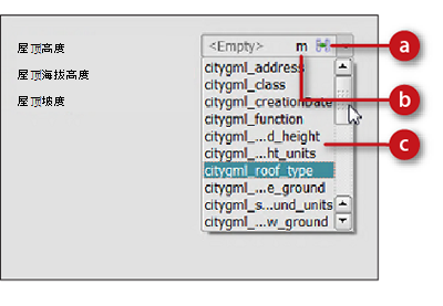

- 对于显示的每个模型特性,映射数据源特性(如果可能)。
a. 打开表达式编辑器
B. 打开测量单位
C. 选择要映射的特性。
