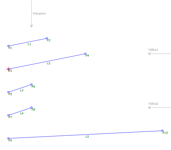

Příklady
Chcete-li si prohlédnout příklad použití tohoto prvku geometrie, otevřete následující vzorový soubor PKT:
Point Slope and Delta Y.pkt
Vzorový soubor PKT obsahuje pět příkladů bodu Slope and Delta Y. Každý typ geometrie bodu Point Geometry Type je definován hodnotami parametru Slope and Delta Y a každá z těchto hodnot může být přepsána zadanými cílovými parametry. Ve všech pěti příkladech jsou použity stejné hodnoty Slope and Delta Y. V příkladu statických hodnot (P1 a P2) jsou použity statické hodnoty, ale v ostatních příkladech jsou použity cílové parametry, kterými jsou statické hodnoty přepsány.
V prvku Flowchart je každý příklad vytvořen v samostatné posloupnosti. Chcete-li zobrazit parametry, vyberte v příslušné sekvenci bod Slope and Delta Y. Parametry se zobrazí na panelu Properties v části Point Geometry Properties.
