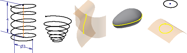

Následující příkazy 3D náčrtu slouží k vytvoření geometrie křivky pomocí zadaných hodnot nebo promítnutím geometrie:
- Spirálovitá křivka – Vytvoří 3D spirálu z parametrů.
- Křivka výrazu – Vytvoří 3D křivku z výrazů.
- Křivka průsečnice – Vytvoří 3D křivku z protínající se geometrie.
- Křivka siluety – Vytvoří 3D křivku na vnější hranici povrchu.
- Promítnout na plochu – Vytvoří 3D křivku promítnutím vybrané geometrie na 3D plochu.
- Zahrnout geometrii – Vytvoří 3D křivku zkopírováním existující geometrie hrany.
