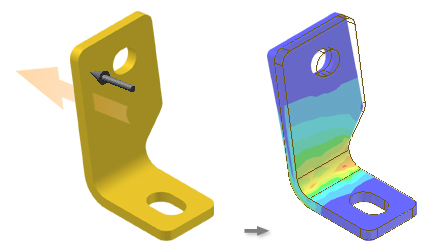

Weist den ausgewählten Flächen, Kanten oder Scheitelpunkten eine Kraft der angegebenen Größe zu. Bei Auswahl mehrerer Objekte ist die Auswahl auf den Typ Ihrer ersten Auswahl eingeschränkt.

Gibt die Richtung der Kraft an. Die Standardrichtung ist lotrecht zur ausgewählten Fläche mit dem Größenwert. Größen werden der Fläche zugewiesen. Die Richtungsauswahl ist automatisch aktiv und unterstützt die Auswahl von Geometrie zur Definition einer anderen Belastungsrichtung. Mit dem Befehl Richtung umkehren wird die Richtung des ausgewählten Vektors umgekehrt. |
Größe | Gibt die Größe der Kraft an. |
