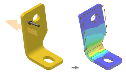

Fuerza
Aplica una fuerza de la magnitud especificada a las caras, las aristas o los vértices seleccionados. Cuando se seleccionan varias entidades, la selección queda limitada al tipo de la primera selección.
Acceso:
Cinta de opciones: ficha Análisis de tensión panel Cargas Fuerza
Si lo prefiere, pulse con el botón derecho en el nodo Cargas en el navegador y seleccione Carga de fuerza.
Ubicación Especifica la cara, la arista o el vértice al que aplicar la carga.
Dirección
Especifica la dirección de la fuerza. La dirección por defecto es normal a la cara seleccionada con el valor de la magnitud. Las magnitudes se aplican en la cara.
El selector de dirección se activa automáticamente y permite seleccionar geometría para definir una dirección de carga diferente.
El comando Cambiar dirección invierte la dirección del vector seleccionado.
Magnitud Especifica la magnitud de la fuerza.
Aceptar Cree la fuerza y cierre el cuadro de diálogo.
Cancelar Cierre el cuadro de diálogo sin crear la fuerza.
Aplicar Cree la fuerza y mantenga abierto el cuadro de diálogo.
(Más) Expande el cuadro de diálogo para mostrar controles adicionales que permiten especificar el vector de la fuerza y controlar la visualización de los glifos.
Usar componentes de vector
Activa los controles de los vectores para que se pueda definir de una forma más explícita el vector de carga de fuerza. Especifique la magnitud de los componentes de vector correspondientes para:
Componentes de vector
  • Fx = componente X
  • Fy = componente Y
  • Fz = componente Z
Mostrar glifo Si está activada, muestra el glifo de fuerza en la región gráfica.
Escala Especifica la escala del glifo de fuerza. Puede aumentar o reducir el tamaño del glifo.
Especifica el color del glifo de fuerza.
Nombre Especifica un nombre para la carga. El nombre especificado se muestra en el navegador.
