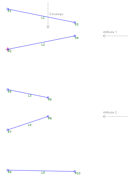

Exemples
Pour consulter des exemples d'utilisation de cet élément de géométrie, ouvrez le fichier d'exemple PKT suivant :
Point Slope and Delta X Example.pkt
L'exemple PKT contient cinq exemples de point Slope et Delta X. Chaque type de géométrie de point est défini par les valeurs de paramètre Slope et Delta X, qui peuvent être remplacées par des paramètres cible donnés. Les mêmes valeurs Slope et Delta X sont utilisées dans les cinq exemples. L'exemple Static Values (P1 et P2) applique les valeurs, mais les autres exemples utilisent des paramètres cible qui remplacent les valeurs statiques.
Dans l'organigramme, chaque exemple est créé dans une séquence distincte. Pour vérifier les paramètres, sélectionnez le point Slope et Delta X dans la séquence appropriée, puis consultez les propriétés de géométrie de point dans le groupe de fonctions Properties.
