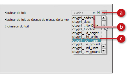

- Pour chaque propriété de modèle affichée, mappez une propriété de source de données (si possible).
