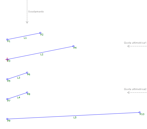

Per vedere esempi dell'utilizzo di questo elemento di geometria, aprire il seguente file PKT di esempio:
Point Slope and Delta Y.pkt
Il file PKT di esempio contiene cinque esempi di punti Slope and Delta Y. Ogni tipo di geometria dei punti viene definito in base ai valori dei parametri Slope and Delta Y, ciascuno dei quali può essere sostituito da parametri obiettivo specificati. In tutti e cinque gli esempi vengono utilizzati gli stessi valori Slope and Delta Y. Nell'esempio dei valori statici (da P1 a P2) i valori vengono applicati, mentre negli altri esempi vengono utilizzati parametri obiettivo che sostituiscono i valori statici.
Nel diagramma di flusso, ciascun esempio viene creato in una sequenza distinta. Per esaminare i parametri, selezionare il punto Slope and Delta Y nella sequenza appropriata, quindi visualizzare la geometria di punto sezione proprietà del gruppo proprietà.
