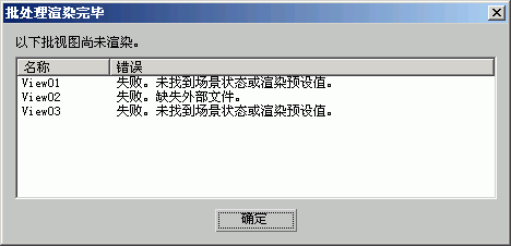

批处理渲染完成
如果“批处理渲染”遇到问题,将通过“批处理渲染完成”对话框通知您。出现一个错误对话框,并通知您哪些批处理渲染未完成,如果可能,将会提供故障原因的描述。
如果无法确定错误的原因,那么错误项将只显示为失败。最常见的失败原因为:
- 指定给场景中对象的材质缺少纹理贴图。该错误显示为失败。缺少外部文件。找到纹理贴图或正确设置贴图路径之后,将不会发生该错误。
- 指定了纹理贴图材质的对象缺少 UVW 坐标。该错误报告为失败。对象上缺少 UVW 贴图坐标。通过确保在打开“生成贴图坐标”开关的情况下创建新对象,或通过为没有显示其纹理贴图的对象指定 UVW 贴图修改器可以避免该错误。

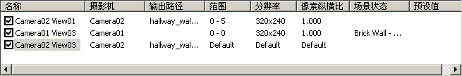

- [任务队列]
列出已选择进行批处理渲染的所有摄影机任务。任务队列由八个栏组成,它们显示了某项特定摄影机任务的所有参数设置。通过在列表中切换复选框可以控制对哪些任务进行渲染。

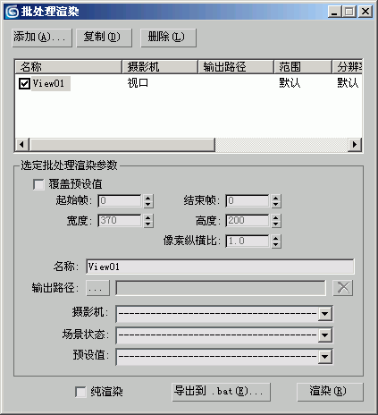

“选定批处理渲染参数”组
默认情况下,指定的进行批处理渲染的任何任务都使用“渲染设置”对话框中当前“时间输出”和“输出大小”参数。
例如,如果“渲染设置”对话框的“输出大小”设置显示“时间输出”设置为“单个”,以及宽 800、高 600,那么添加一个摄影机时,它的“选定的批处理渲染参数”将模拟这些设置。同样,如果“渲染设置”对话框中的“时间输出”设置为“范围”,以及第 0 帧至第 25 帧,那么“批处理渲染”对话框中的“开始帧”和“结束帧”设置将默认为这些“时间输出”设置。
该组提供了更改这些默认参数的途径。
- 覆盖预设
- 启用此选项之后,可以通过“开始帧”、“结束帧”、“宽度”、“高度”和“像素纵横比”设置覆盖高亮显示的任务的任何默认设置。默认设置为禁用状态。
- 开始帧
- 该帧是为高亮显示的任务渲染的第一个帧。该参数的默认设置与“渲染场景”对话框的“公用”面板中的“时间输出”组设置相匹配。
- 结束帧
- 该帧是为高亮显示的任务渲染的最后一个帧。其默认状态还与“渲染设置”对话框的“公用”面板中的“时间输出”组设置相匹配。
默认的“开始帧”和“结束帧”参数与“渲染场景”对话框参数对应,如下所述:
| “渲染场景”对话框 >“时间输出” |
“批处理渲染”对话框“开始/结束帧” |
| 单个 |
默认为时间滑块设置的帧。 |
| 活动时间段 |
在“时间配置”对话框中进行设置时,默认值为 0 和动画的最后一帧。 |
| 范围 |
默认值为指定的帧范围,如第 0 帧到第 14 帧,或第 6 帧到第 11 帧。 |
“开始帧”和“结束帧”设置还符合当前的时间配置格式;例如,帧、SMPTE、“帧:标记”或“MM(分):SS(秒):标记”。
- 宽度
- 如果启用“覆盖预设”,则可以为图像指定新的宽度设置。如果禁用“覆盖预设”,该值将与“渲染设置”对话框中的宽度设置相匹配。
- 高度
- 如果启用“覆盖预设”,则可以为图像指定新的高度设置。如果禁用“覆盖预设”,则该值将与“渲染设置”对话框中的高度设置相匹配。
- 像素纵横比
- 设置显示在其他设备上的像素纵横比。图像可能会在显示上出现挤压效果,但将在具有不同形状像素的设备上正确显示。默认情况下,该值模拟“渲染设置”对话框中设置的值。
- 名称
- 用于更改高亮显示任务的默认名称。摄影机任务的默认命名结构使用“视图”和递增的视图编号,例如 View01 或 View02。如果愿意,可以将任务的名称更改为更具描述性的名称。
注: 更改名称之后,必须按
才能注册更改。
注: 如果将
渲染元素作为批处理的一部分,则将任务名称附加到每个渲染元素特定的文件名上。例如,如果任务名称为
View01,渲染元素输出文件名称为
Test_Diffuse.tga,则批处理渲染的元素输出变为
Test_Diffuse_View01.tga。
如果正在渲染一个元素而无需为元素指定文件名,则批处理渲染器将元素类型附加到批处理输出文件名中。例如,如果批处理输出文件名称为 MyBatch.png,并且正在渲染一个大气元素,则元素输出文件名变为 MyBatch_Atmosphere.png。
输出路径
- 打开“渲染输出文件”对话框,您可在其中指定选定摄影机任务的渲染图像的输出路径、文件名和文件格式。
设置之后,输出路径和文件名将出现在输出路径字段中,文件名将出现在任务队列的“输出路径”一栏中。
清空输出路径
- 从“输出路径”字段和任务队列中移除输出路径和文件名。
- 摄影机下拉列表
- 显示场景中的所有摄影机。
默认情况下,设置任务以渲染活动的视口,如任务队列中“摄影机”列中“视口”条目所示。可以使用此列表,从任何场景中为高亮显示的任务选择一个摄影机。新的摄影机显示在任务队列的“摄影机”一栏中。
要设置高亮显示的任务以渲染活动的视口,请从下拉列表的顶部选择虚线 (-------------------------)。
选择要渲染活动视口的虚线。
注: 选择摄影机只更改任务使用的摄影机。不更改该任务的名称。
