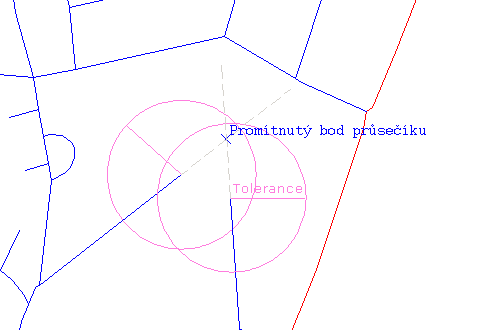

Nedotažení | Prodloužit nedotažené, |
Objekty lze prodloužit podél přirozených cest, aby se protínaly v promítnutém bodě | Zdánlivý průsečík |
