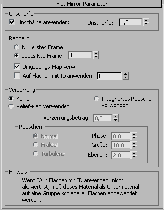

Benutzeroberfläche
Bereich "Unschärfe"
Unschärfe anwenden
Aktiviert die Filterung, um Maps verschwimmen zu lassen.
Antialias wird auch auf den Verzerrungseffekt angewendet (falls vorhanden), wenn das Kontrollkästchen "Unschärfe anwenden" aktiviert ist.
Unschärfe
Beeinflusst die Schärfe oder Unschärfe eines generierten Maps auf der Grundlage seiner Entfernung vom Objekt. Je weiter entfernt das Map ist, desto unschärfer wird es dargestellt. Die Unschärfe wird primär zur Vermeidung von Alias eingesetzt. Sie sollten für alle Maps eine geringe Unschärfe anwenden, um den Alias-Effekt zu vermeiden, der auftritt, wenn Pixeldetails mit größerer Entfernung reduziert werden. Vorgabe = 1,0.
Bereich "Rendern"
  • Nur erstes Frame Der Renderer erstellt das automatische Flat Mirror-Map nur beim ersten Frame.
  • Jedes Nte Frame Der Renderer erstellt das automatische Flat Mirror-Map basierend auf der mit dem Zahlenauswahlfeld festgelegten Frame-Rate.
Umgebungs-Map verw.
Wenn dieses Kontrollkästchen deaktiviert ist, werden Umgebungs-Maps beim Rendern von Spiegelungen ignoriert. Wenn Sie Spiegelungen in der Szene verwenden und gegen ein flaches Bildschirm-Umgebungs-Map rotoskopieren, sollten Sie dieses Kontrollkästchen deaktivieren. Ein Bildschirm-Umgebungs-Map existiert im dreidimensionalen Raum nicht wie die anderen Typen von Umgebungs-Maps und wird nicht korrekt gerendert. Vorgabe = Aktiviert.
Auf Flächen mit ID anwenden
Mit diesem Kontrollkästchen geben Sie die Material-ID-Nummer an, der die Spiegelung zugewiesen wird.
Sie können einem Objekt ein Flat-Mirror-Material zuweisen, ohne es zu einer Komponente eines Multi-/Unterobjekt-Materials machen zu müssen. Dabei besteht die Einschränkung, dass die anderen Flächen auf dem Objekt die nicht gespiegelten Eigenschaften desselben Materials (seine Streufarbe usw.) verwenden können müssen. Benötigen die anderen Flächen völlig andere Materialeigenschaften, dann müssen Sie ein Multi-/Unterobjekt-Material verwenden.
Wenn Sie zum Beispiel ein Objekt wie etwa einen Quader mit eindeutigen Material-IDs für jede Seite haben, können Sie mit der Option "Auf Flächen mit ID anwenden" die Seite des Quaders festlegen, die die Spiegelreflexion zeigt. Die verbleibenden Seiten des Quaders haben die gleichen Materialeigenschaften, aber ohne die Reflexion.
Bereich "Verzerrung"
Um unregelmäßige Oberflächen zu simulieren, können Sie die Flat-Mirror-Reflexionen verzerren. Verzerrung kann auf einem Relief-Map oder auf Steuerelementen für "Rauschen" basieren, die in Flat-Mirror-Materialien integriert sind.
  • Keine Erzeugt keine Verzerrung.
  • Relief-Map verwenden Verzerrt die Reflexion mit dem Relief-Map des Materials.
    Eine Flat-Mirror-Oberfläche mit einem Relief-Map erscheint reliefartig, ihre Reflexion wird jedoch nur dann vom Relief verzerrt, wenn Sie diese Option verwenden.
  • Integriertes Rauschen verwenden Verzerrt die Reflexion mit den Einstellungen in der Gruppe Rauschen.
Verzerrungsbetrag
Stellt die Stärke der Verzerrung für das reflektierte Bild ein. Dies ist der einzige Wert, der sich auf den Verzerrungsbetrag auswirkt. Gleichgültig, wie hoch das Zahlenauswahlfeld "Betrag" des Relief-Maps eingestellt ist oder wie extrem die Einstellungen für das Rauschen sind, wird, wenn dieser Verzerrungsbetrag auf 0 eingestellt ist, keine Verzerrung in der Reflexion selbst angewendet. Dieses Zahlenauswahlfeld ist deaktiviert, wenn "Keine" aktiviert ist.
Bereich "Rauschen"
Die Steuerelemente in diesem Bereich sind nur dann aktiviert, wenn Sie "Integriertes Rauschen verwenden" als aktiven Verzerrungstyp wählen.
  • Normal Erzeugt ein einfaches Rauschen. Dies entspricht im Wesentlichen Fraktalrauschen mit der Ebeneneinstellung von 1. Wenn Sie als Rauschtyp "Normal" eingestellt haben, wird das Zahlenauswahlfeld "Ebenen" deaktiviert (weil "Normal" keine Fraktalfunktion ist).
  • Fraktal Erzeugt das Rauschen mithilfe eines fraktalen Algorithmus. Die Einstellung "Ebenen" bestimmt die Anzahl der Wiederholungen für das fraktale Rauschen.
  • Turbulenz Erzeugt ein Fraktalrauschen, auf das eine Funktion mit einem absoluten Wert angewendet wird, um Bruchlinien zu erzeugen.
Phase
Steuert die Geschwindigkeit der Animation der Rauschfunktion. Für das Rauschen wird eine 3D-Rauschfunktion verwendet, sodass die ersten beiden Parameter U und V sind und der dritte Parameter die Phase ist.
Sie können diesen Parameter animieren, um den Rauscheffekt zu animieren.
Größe
Stellt die Skalierung der Rauschfunktion ein. Kleinere Werte erzeugen kleinere Rauschmengen.
Ebenen
Gibt an, wie oft der Fraktal- oder Turbulenz-Rauscheffekt (als kontinuierliche Funktion) wiederholt wird.
