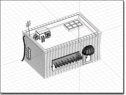

Axonometrische Ansichten
Es gibt zwei Arten von axonometrischen Ansichten, die Sie in den Ansichtsfenstern nutzen können: orthogonale und gedrehte.
Eine orthogonale Ansicht ist oft eine direkte Ansicht der Szene, wie z. B. die Ansicht in den Ansichtsfenstern von oben, von vorn und von links. Im Menü für die Ansichtsfenster-Blickpunktbeschriftung, über Tastaturbefehle oder über ViewCube können Sie die Ansichtsfenster für die verschiedenen ortografischen Ansichten festlegen. Beispielsweise können Sie durch Drücken der Taste L ein aktives Ansichtsfenster zur Ansicht von links ändern.
Sie können eine orthogonale Ansicht auch drehen, sodass die Szene aus einem Winkel angezeigt wird, wobei die parallele Projektion erhalten bleibt. Wenn die Szene aus einem Winkel angezeigt wird, empfiehlt es sich jedoch meistens, die Perspektivansicht zu verwenden.

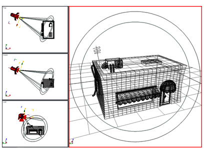

Lichtansicht
Eine Lichtansicht funktioniert ähnlich wie die Ansicht einer Zielkamera. Sie erstellen zuerst das Spotlicht oder ein Richtungslicht und stellen dann das aktive Ansichtsfenster auf dieses Spotlicht ein. Dies geschieht am einfachsten durch Drücken der Taste $. Siehe Lichtquellen.
Das Ansichtsfenster rechts zeigt den Blick durch die Linse eines Spotlichts in der Szene.
