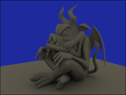

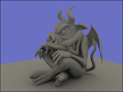

Eine spärlich beleuchtete Szene
Die Sättigung der Farben der Szene ist durch den Nachtshader verringert.
Objektivshader: lume-Nachtshader mit einem Multiplikator von 0.5
