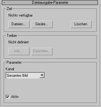

Benutzeroberfläche
Bereich "Ziel"
Dateien
Öffnet ein Dialogfeld, mit dem Sie das gerenderte Bild oder die gerenderte Animation auf einem Datenträger speichern können.

Geräte
Öffnet ein Dialogfeld, mit dem Sie die Renderausgabe an ein Gerät wie beispielsweise einen Videorecorder senden können.
Löschen
Löscht die im Bereich "Ziel" ausgewählten Dateien oder Geräte.
Bereich "Treiber"
Diese Schaltflächen sind nur verfügbar, wenn Sie ein Gerät als Bildquelle gewählt haben.
Info
Zeigt Informationen über die Quelle der Bild-Handler-Software an, mit der das Bild in 3ds Max importiert wurde.
Einrichten
Zeigt ein Dialogfeld mit spezifischen Einstellungen für das Plug-In an. Einige Plug-Ins verwenden diese Schaltfläche nicht.
Bereich "Parameter"
Kanal
Wählt den Kanal aus, der gespeichert oder in den Stapel der Rendereffekte zurückgesendet werden soll. Mit Gesamtes Bild, Luminanz, Tiefe und Alpha können Sie weitere Optionen im Bereich Parameter anzeigen lassen.
Quell-Bitmap beeinflussen
Bewirkt, dass ein Bild mit den zuvor angewendeten Effekten eingelesen, in den ausgewählten Kanal konvertiert und dann zurück in den Stapel gesendet wird, wo die restlichen Effekte angewendet werden. Das gerenderte Bild wird im ausgewählten Kanal gespeichert. Dieser Parameter ist für den Kanal "Gesamtes Bild" nicht verfügbar.
Aktiv
Aktiviert bzw. deaktiviert die Funktion "Dateiausgabe". Im Gegensatz zum Kontrollkästchen "Aktiv" im Rollout "Rendereffekte" kann dieses Kontrollkästchen animiert werden. Dadurch können Sie erreichen, dass nur die gewünschten Teile einer gerenderten Szene gespeichert werden.
