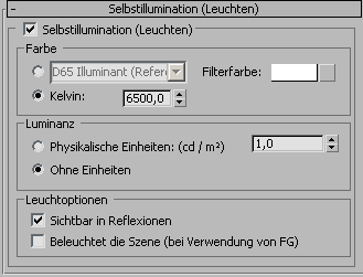

Benutzeroberfläche
Selbstillumination (Leuchten)
Wenn diese Option aktiviert ist, wird das Material selbstilluminiert. Zudem stehen die übrigen Rollout-Einstellungen nun zur Verfügung. Vorgabe = Deaktiviert.
Bereich "Farbe"
Um die Illuminationsfarbe festzulegen, wählen Sie eine der Optionen aus und passen deren Parameter an:
  • Lichtquelle Wählen Sie eine verbreitete Lampenspezifikation aus, die ungefähr den Spektralmerkmalen der gewünschten Beleuchtung entspricht.
  • Kelvin Wählen Sie die Farbe der selbstilluminierten Oberfläche aus, indem Sie das Zahlenauswahlfeld für die Farbtemperatur anpassen. Die Farbtemperatur wird in Grad Kelvin angezeigt.
Filter
Verwenden Sie einen Farbfilter, um den Effekt eines Farbfilters zu simulieren, der über der selbstilluminierten Oberfläche platziert wird. Ein roter Filter über einem weißen Licht wirft beispielsweise rotes Licht. Stellen Sie die Filterfarbe ein, indem Sie auf das Farbmuster klicken, um die Farbauswahl anzuzeigen. Klicken Sie auf die Schaltfläche "Map", um dieser Komponente ein Map zuzuweisen. Vorgabe = Weiß (RGB = 255, 255, 255; HSV = 0, 0, 255).
Bereich "Luminanz"
Um die Helligkeit der beleuchteten Oberfläche festzulegen, wählen Sie eine der Optionen aus und passen anschließend die numerische Einstellung an:
  • Physikalische Einheiten Legt die Helligkeit in Candela pro Quadratmeter fest. Hierbei handelt es sich um einen physikalischen Wert, für den die physikalische Skala berücksichtigt wird.
    [Zahlenauswahlfeld] Wenn Physikalische Einheiten ausgewählt ist, legt dieser Wert die Helligkeit in cd/m 2 fest. Wenn "Ohne Einheiten" ausgewählt wird, hat die Helligkeit einen willkürlichen Wert.
  • Ohne Einheiten Verwendet für die Helligkeitsdarstellung einen zufälligen numerischen Wert.

Bereich "Leuchtoptionen"
Sichtbar in Reflexionen
Wenn diese Option aktiviert ist, wird die im Rollout ausgewählten Einstellungen eingestellte Beleuchtung auf anderen Oberflächen reflektiert. Wenn die Option deaktiviert ist, wird zwar dennoch das Objekt, nicht jedoch die Beleuchtung reflektiert.
Beleuchtet die Szene (Bei Verwendung von FG)
Wenn diese Option und Final Gather aktiviert sind, fungiert die selbstilluminierte Oberfläche als indirekte Lichtquelle und trägt somit zur Final Gather-Beleuchtung der Szene bei. Wenn die Option deaktiviert ist, hat sie keinen Einfluss auf "Final Gather".

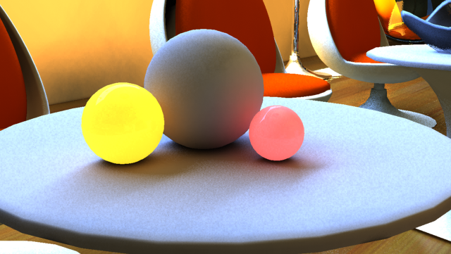

Selbstilluminierte Kugeln, die die Szene nicht beleuchten
Selbstilluminierte Kugeln, die die Szene beleuchten
