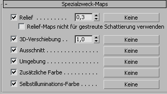

Dieses Rollout ermöglicht die Anwendung von Relief-, Verschiebungs- und anderen Maps.
Über die Kontrollkästchen können Sie die jeweiligen Maps aktivieren bzw. deaktivieren, und über die Schaltflächen definieren Sie die Maps.
Benutzeroberfläche
Relief
Klicken Sie auf die Map-Schaltfläche zum Zuweisen einer Relief-Map. Verwenden Sie den Multiplikator-Wert zum Anpassen der Stärke des Reliefeffekts.
  • Relief-Maps nicht für gestreute Schattierung verwenden Wenn diese Option deaktiviert ist, werden Reliefs auf alle Schattenkomponenten angewendet: Streufarbe, Glanzpunkte, Reflexionen, Refraktionen usw. Wenn diese Option aktiviert ist, werden Reliefs auf alle Komponenten angewendet, mit Ausnahme der Streufarbe. Das heißt, Reliefs sind in Reflexionen, Glanzpunkten usw., jedoch nicht in den Streufarbbereichen sichtbar. Dadurch scheint es, als wäre der glatte Streufarbbereich des Materials von einer Lackschicht mit Relief-Effekt überzogen.

3D-Verschiebung
Klicken Sie auf die Map-Schaltfläche zum Zuweisen einer 3D-Verschiebungs-Map.
Die numerische Einstellung ist ein Multiplikator-Wert für die Anpassung der Stärke der 3D-Verschiebung.

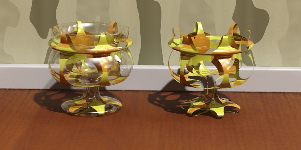

Klicken Sie auf die Map-Schaltfläche zum Zuweisen einer Ausschnitt-Map. Ein klassisches Beispiel hierfür ist die Zuweisung eines Bilds mit einem Baum zu einer flachen Ebene und das anschließende Ausschneiden der nicht vorhandenen Teile des Baums mit der Opazitätsoption.
Links: Opazitäts-Map zugewiesen
Rechts: nach dem Ausschneiden
Umgebung
Klicken Sie auf die Map-Schaltfläche zum Zuweisen einer lokalen Umgebungs-Map auf das Material.
Zusätzliche Farbe
Klicken Sie auf die Map-Schaltfläche, um eine zusätzliche Map oder einen Shader anzuwenden, dessen Ausgabe auf der Schattierung durch das Arch & Design-Material hinzugefügt wird.
Selbstilluminations-Farbe
Klicken Sie auf die Map-Schaltfläche zum Zuweisen einer Selbstilluminations-Map.
