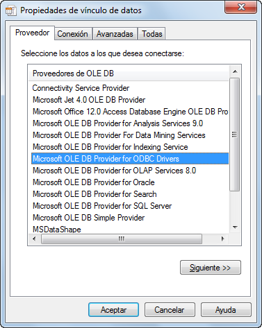

Puede vincular datos de varios orígenes de datos a un dibujo de AutoCAD Architecture. Puede utilizar los siguientes proveedores de bases de datos para crear vínculos a orígenes de datos:
Estos proveedores de bases de datos permiten crear vínculos a los orígenes de datos siguientes:

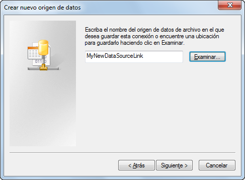

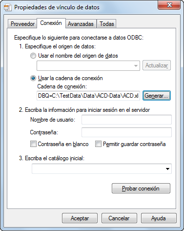

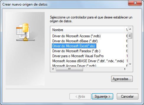

Creación de un vínculo de datos a un archivo de Microsoft Excel

| Botón | Descripción |

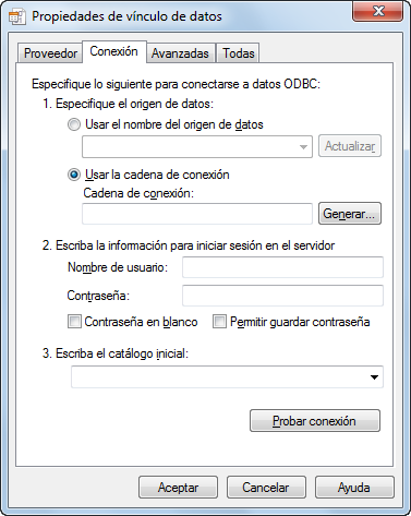

Utilice este botón si desea crear un nuevo vínculo UDL en un sistema de 32 bits. |
Utilice este botón si su sistema es de 64 bits, pero desea crear un vínculo a una fuente de datos de 32 bits. |
Utilice este botón si su sistema es de 64 bits y desea crear un vínculo a una fuente de datos de 64 bits. |

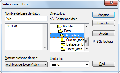

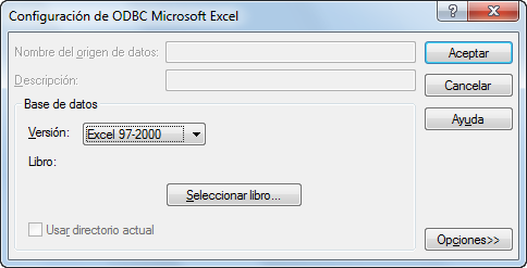

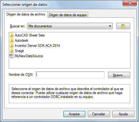

El archivo de Microsoft Excel que haya seleccionado como origen de datos aparecerá en Cadena de conexión.
Puede seleccionar entradas y tablas de datos, como se describe en Selección de un campo de base de datos.
