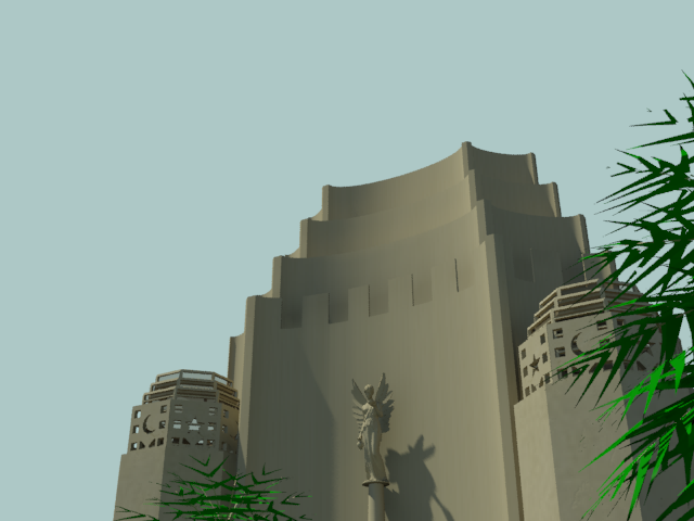

Le rendu de matériau Quicksilver utilise le matériel graphique pour générer des rendus.
L'un des avantages du rendu de matériau Quicksilver est sa vitesse. Les paramètres par défaut fournissent rapidement un rendu.
Rendu Quicksilver. Durée : 4 secondes
Rendu mental ray de la même scène, pour comparaison. Durée : 24 secondes
