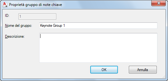

  4. Fare clic su .
    Viene visualizzata la finestra di dialogo Proprietà gruppo di note chiave, nella quale il campo di sola lettura ID indica l'identificatore database del gruppo che verrà modificato.
  5. Modificare il nome del gruppo e la descrizione, quindi fare clic su OK.
