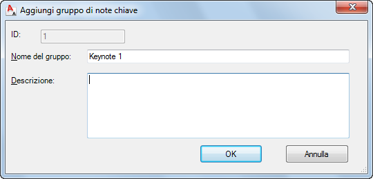

  4. Fare clic su .
    Viene visualizzata la finestra di dialogo Proprietà della nota chiave nella quale il campo dell'ID indica l'identificatore database della nota chiave che verrà modificata.
  5. Modificare la chiave e la nota, quindi fare clic su OK.
