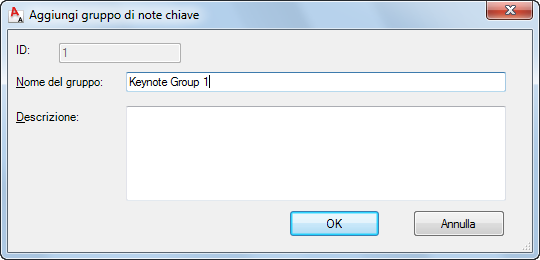

    Viene visualizzata la finestra di dialogo Aggiungi gruppo nella quale il campo di sola lettura ID indica l'identificatore database del nuovo gruppo.
  5. Specificare il nome del gruppo e una descrizione, quindi fare clic su OK.
    Il gruppo o il sottogruppo definito viene visualizzato come nuovo nodo nella vista struttura.
