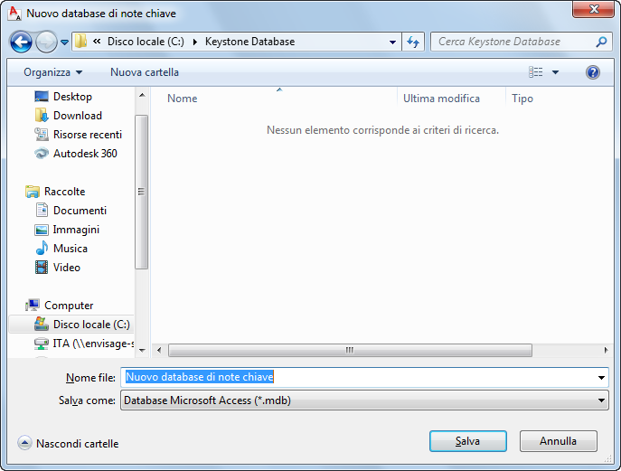

  3. Nella finestra di dialogo Nuovo database di note chiave, selezionare il percorso del nuovo database.
  4. Digitare il nome del nuovo database nel campo Nome file.
  5. Fare clic su Salva.

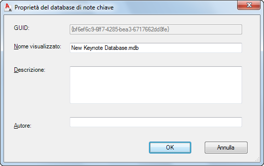

  6. Selezionare il nodo del nuovo database e fare clic su .
  7. Nella finestra di dialogo Proprietà del database di note chiave, specificare il nome di visualizzazione, la descrizione e l'autore del nuovo database, quindi fare clic su OK.
    Viene creato un database vuoto di Microsoft Access completo di tutte le tabelle e query per l'archiviazione e il recupero delle note chiave. L'identificatore globale univoco del nuovo database viene visualizzato nel campo GUID e il nome di visualizzazione specificato in corrispondenza del nodo principale nell'Editor note chiave.
