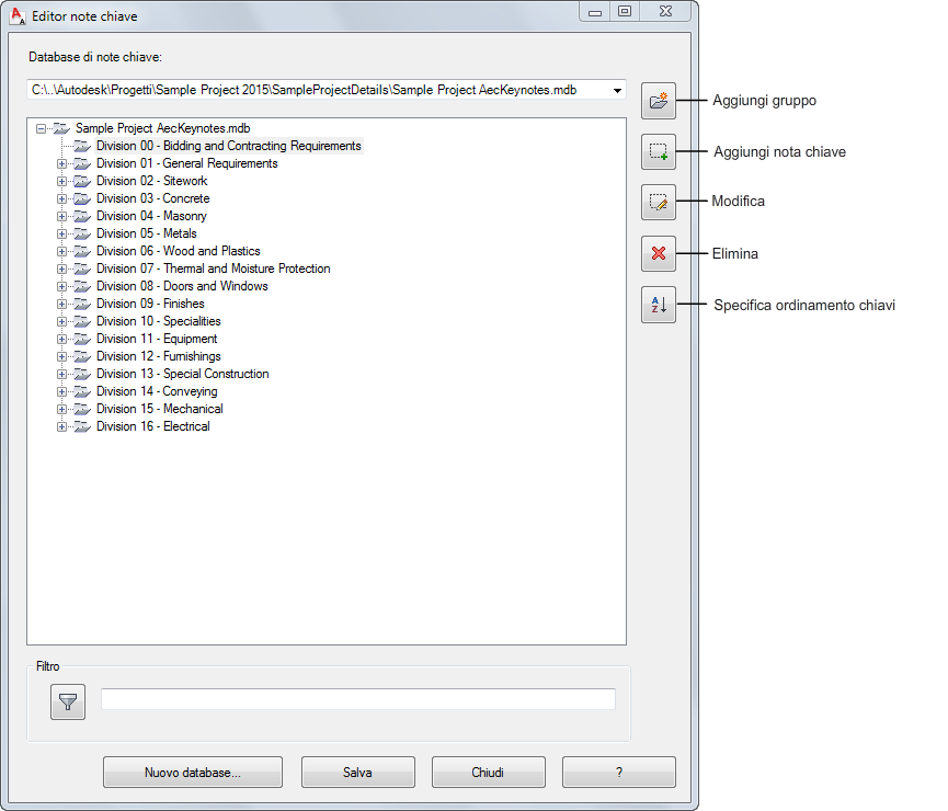

Informazioni sull'Editor note chiave
L'Editor note chiave è un'applicazione autonoma che consente di creare e modificare database di note chiave. Accessibile da Gestione CAD, l'Editor note chiave fornisce una vista struttura all'interno della quale il database corrente viene visualizzato come nodo principale. Se si tratta di un database esistente, sarà possibile fare clic sul nodo principale per visualizzare i sottogruppi o le singole note chiave. Altrimenti, sarà possibile digitare il testo nella casella Filtro sotto la vista struttura. Fare clic sul pulsante Filtro, premere TAB oppure premere INVIO per espandere tutti i nodi presenti sotto i nodi il cui nome include il testo immesso.
Se si desidera creare un nuovo database, fare clic sul pulsante Nuovo database per aggiungere il nodo principale e quindi sui pulsanti situati lungo il lato destro della finestra di dialogo per aggiungere gruppi e note chiave. Questi pulsanti (Aggiungi gruppo, Elimina, Modifica e Specifica ordinamento chiavi) sono disponibili anche nella finestra di dialogo Seleziona nota chiave quando si dispone dell'accesso in lettura e scrittura per il database selezionato.
