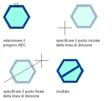

Selezionare il poligono AEC da dividere.
Scegliere
scheda Poligono AEC
gruppo Edita
Dividi
Specificare un punto iniziale per la linea di divisione.
Nota:
È possibile specificare solo un punto iniziale e uno finale per la linea di divisione. Non possono essere specificati altri punti.
Specificare un punto finale per la linea di divisione.
Il poligono AEC viene diviso in base alla linea definita.
