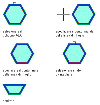

Selezionare il poligono AEC da ritagliare.
Scegliere
scheda contestuale della barra multifunzione Poligono AEC
gruppo Edita
Taglia
Specificare un punto iniziale per la linea di ritaglio. Questa linea attraversa il poligono AEC creando l'area da ritagliare e quella da mantenere.
Specificare un punto finale per la linea di ritaglio.
Selezionare il lato da ritagliare nel poligono AEC.
