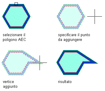

È possibile aggiungere un vertice ad un poligono AEC esistente per modificarne la forma. Un vertice è la posizione in cui si incontrano i bordi del poligono AEC.
  1. Selezionare il poligono AEC.
  2. Fare clic su scheda contestuale della barra multifunzione Poligono AEC gruppo Profilo Aggiungi vertice .
  3. Selezionare il punto nel disegno in cui aggiungere il nuovo vertice.
    Vengono disegnati dei segmenti di linea a partire dai due vertici del poligono AEC più vicini al punto selezionato per formare il nuovo vertice.
  4. Premere INVIO.
