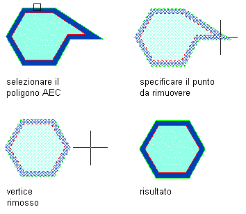

Come rimuovere un vertice da un poligono AEC
Selezionare il poligono AEC dal quale si desidera rimuovere un vertice.
Fare clic su
scheda contestuale della barra multifunzione Poligono AEC
gruppo Profilo
Rimuovi vertice
Selezionare il vertice da rimuovere.
