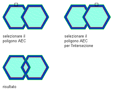

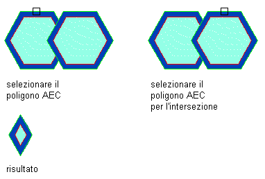

Per creare un nuovo poligono AEC dalla porzione sovrapposta di due poligoni AEC intersecanti, attenersi alla procedura indicata di seguito. È possibile scegliere se mantenere la geometria originale dopo la creazione del nuovo poligono AEC di intersezione.
Intersezione di poligoni AEC con la geometria originale cancellata
Intersezione di poligoni AEC con la geometria originale mantenuta
  1. Creare due poligoni AEC che si sovrappongono.
  2. Selezionare il primo poligono AEC che si sovrappone.
  3. Scegliere scheda Poligono AEC gruppo Edita Ritaglia.
  4. Selezionare il secondo poligono AEC che si sovrappone.
  5. Immettere s (Sì) per cancellare i poligoni AEC originali oppure n (No) per mantenerli nel disegno.
