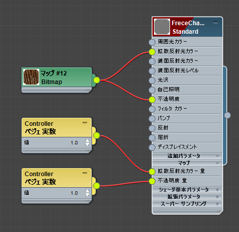

[標準](Standard)マテリアルのコンポーネントをマップする場合、スレート マテリアル エディタでは適切なコントローラ ノードが自動的に追加されます。たとえば、マテリアルの[拡散反射光カラー](Diffuse Color)コンポーネントにビットマップをワイヤリングする場合、[拡散反射光カラー量](Diffuse Color Amount)パラメータの[ベジェ実数](Bezier Float)コントローラも表示されます。これらのコントローラを確認するには、追加パラメータを表示する必要があります。(マテリアル ノードを右クリックして、[すべてを表示 追加パラメータ](Show All Additional Params)を選択します。)

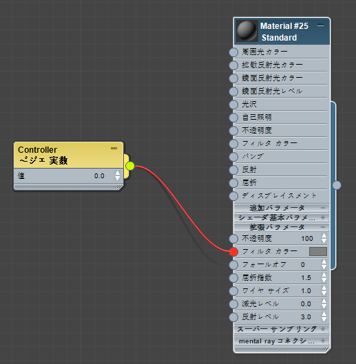

ノードをワイヤリングするときに、選択した入力ソケットがワイヤリングしようとしている出力に適していない場合、3ds Max ではソケットが赤で表示され、ワイヤリングを完了できません。マップでも同じことが起こりますが、コントローラではより高い頻度で起こります。たとえば、この図では、コントローラによって単一のスカラー値が生成されているので、このコントローラを使用して3 つの値を使用する設定(カラーなど)を制御することはできません。
値が 1 つの出力を、値が 3 つの入力にワイヤリングしようとした場合
