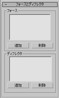

[フォースとディフレクタ](Forces and Deflectors)ロールアウト
[フォース](Forces)領域
これらのコントロールは、[フォース](Forces)カテゴリのスペース ワープを[フレックス](Flex)モディファイヤに追加するときに使用します。サポートされているスペース ワープは次のとおりです。
[スペース ワープのリスト]
[フレックス](Flex)モディファイヤに適用されているパーティクル スペース ワープを表示します。
追加
このオプションをクリックして、ビューポート内のパーティクル スペース ワープを選択すると、[フレックス](Flex)に効果が追加されます。追加されたスペース ワープは、リスト ウィンドウに表示されます。
削除
リストからスペース ワープを選択して、このオプションをクリックすると、フレックス効果が削除されます。
[ディフレクタ](Deflectors)領域
[フレックス](Flex)でディフレクタを使用すると、オブジェクトの動きがサーフェスによって妨げられます。これにより、ソフトボディ オブジェクトとの衝突をシミュレートできます。衝突を適切にシミュレートするには、ディフレクタ設定の[バウンド係数](Bounce)に小さい値を、[摩擦](Friction)に大きい値を指定します。
サポートされているディフレクタは次のとおりです。
[ディフレクタのリスト]
[フレックス](Flex)モディファイヤに適用されているディフレクタを表示します。
追加
このボタンをクリックしてから、ビューポート内のディフレクタを選択すると、[フレックス](Flex)に効果が追加されます。追加されたディフレクタは、リスト ウィンドウに表示されます。
削除
リストからディフレクタを選択し、このボタンをクリックするとフレックス効果が削除されます。
