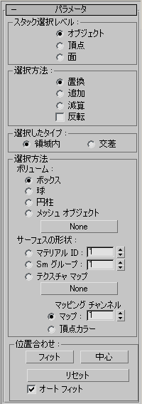

ボリューム選択を適用し、使用するには:
[パラメータ](Parameters)ロールアウトが表示されます。
[メッシュ オブジェクト](Mesh Object)を選択した場合は、[None]ボタンをクリックして、選択ボリュームとして使用するオブジェクトを選択する必要があります。

[スタック選択レベル](Stack Selection Level)に[面](Face)を設定したとき、選択した面の全体または選択部分が定義されたボリューム内にあるかを決定できます。
これらのコントロールを使用すると、プリミティブ、メッシュ オブジェクト、またはサーフェスなどの特徴による選択を定義できます。
メッシュ オブジェクトの他にも、パッチ オブジェクトおよび NURBS オブジェクトを使用できます。また、[ソフト選択](Soft Selection)ロールアウト
[ソフト選択を使用](Use Soft Selection)をオンにすると、スプライン オブジェクトおよびパーティクル システムを使用して選択を定義できます。この後者のオプションは、選択がパーティクルの移動に伴って変化するため、たいへん強力です。
[メッシュ オブジェクト ボタン]クリックした後、選択スペースを定義するオブジェクトを選択します。 最初に[メッシュ オブジェクト](Mesh Object)を選択する必要はありませんが、オブジェクトをボリュームとして使用するには、[メッシュ オブジェクト](Mesh Object)を選択する必要があります。オブジェクトを選択すると、その名前がボタンに表示されます。オブジェクトが選択されていない場合は、[なし](None)と表示されます。
ジオメトリック ボリュームではなく、サーフェスの形状によって選択を定義します。これはボリュームとはあまり関係ありませんが、[メッシュ選択](Mesh Select)モディファイヤが明示的であるのに対して、[ボリューム選択](Volume Select)が手続き型のモディファイヤであるために追加されました。ここでトポロジを変更したとしても、[ボリューム選択](Volume Select)では一貫して特定のマテリアルまたはスムージング グループを使用して、面または頂点を選択します。
次の中から 1 つを選択することによって、サーフェスのどの特徴に基づいて選択を行うかを指定します。
また、マップをマテリアル エディタのサンプル スロットからドラッグ アンド ドロップすることもできます。 [スレート マテリアル エディタ](Slate Material Editor)が開いている場合、マップ ノードの出力ソケットからドラッグして、このボタン上にドロップできます。 また、マテリアル エディタや 3ds Max インタフェースのその他任意の場所にあるマップ ボタンからドラッグ アンド ドロップすることもできます。 マップをマップ ボタン上にドロップすると、ダイアログ ボックスにマップのコピー(独立)とソース マップのインスタンスのどちらを作成するのかを尋ねるメッセージが表示されます。
マップのパラメータを調整する(ビットマップを割り当てるか座標設定を変更するなど)には、[マップ](Map)ボタンを[マテリアル エディタ](Material Editor)にドラッグし、必ずインスタンスとしてドロップしてください。 コンパクト マテリアル エディタでは、マップを未使用のサンプル スロットにドロップします。 スレート マテリアル エディタでは、アクティブなビュー上にドロップします。
これらのコントロールは通常、オブジェクトに対するギズモの元の方向が変換されたときに使用されます。
ギズモのサイズを変更し、オブジェクトの周辺、またはスタック内の前の選択の周辺にフィットさせます。前の回転をすべて維持します。
ギズモをオブジェクトの中心、またはスタック内の前の選択の中心に再配置します。前のスケールと回転をすべて維持します。
ギズモのサイズと方向を既定値に戻します。前の効果はすべてキャンセルされます。
チェックマークが付いているとき、元になるトポロジを変更する(たとえば、頂点の変換)と、ギズモのサイズおよびシェイプを自動的に調整してオブジェクトにフィットさせます。
このコントロールは、頂点スタック選択レベルでのみで使用可能で、選択頂点と非選択頂点間での影響の段階的フォールオフを設定できます。「[ソフト選択](Soft Selection)ロールアウト(編集/編集可能メッシュ)」を参照してください。
