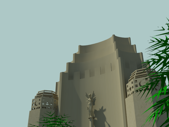

Quicksilver ハードウェア レンダラーは、グラフィック ハードウェアを使用してレンダリングを生成します。
Quicksilver ハードウェア レンダラーの利点の 1 つはスピードです。既定値の設定では、高速レンダリングを実行します。
Quicksilver レンダリング。時間: 4 秒
比較用に mental ray レンダリングを使用した同じシーン。時間: 24 秒
