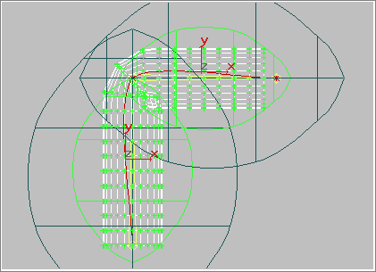

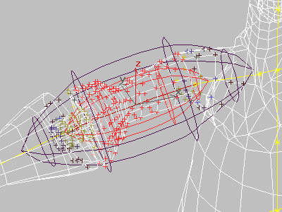

변형 가능 외피 및 고정 외피
변형 가능 및 고정의 두 가지 외피 유형이 있습니다.
변형 가능 외피(위쪽); 고정 외피(아래쪽)
일반적으로 부드럽고 유연한 스킨을 만들기 위해서 메시를 Biped 골반에 추가할 때 변형 가능 외피를 사용합니다. 캐릭터의 머리 등과 같은 특정 링크를 고정 외피에 다시 할당하여 변형을 최소화합니다. 특별한 경우, 동일한 링크에 변형 가능 외피 및 고정 외피를 모두 설정할 수 있습니다. 이 고급 기능을 사용하면 사용자는 스킨에 단단함을 추가로 부여하기 위해서 두 가지 유형의 스킨 변형 효과를 적절하게 혼용할 수 있습니다. 이 고급 기능은 팔뚝과 다리 같은 것에 사용하면 좋습니다.

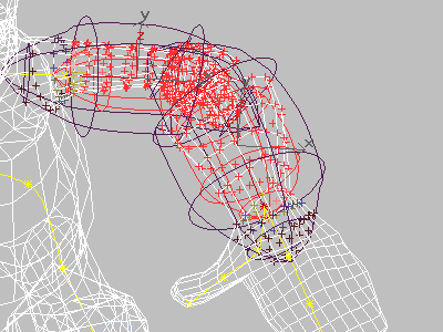

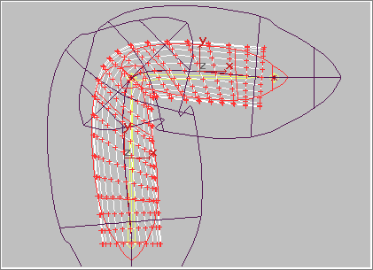

링크 간 혼합
외피 간 혼합은 변형을 제어합니다.
혼합 컨트롤은 겹친 영역 내에 있는 정점에 대한 겹쳐지는 외피의 영향을 지정합니다. 인접한 외피의 실제 모양에 따라서 각 외피가 겹친 영역의 혼합에 대해 갖는 영향의 정도를 제어할 수 있습니다.
혼합 효과에 관련되는 외피의 개수도 제어할 수 있으며 혼합이 전혀 발생하지 않도록 제어할 수도 있습니다. 혼합을 지정하지 않는 경우에 겹친 영역에 있는 정점은 단일 링크에 의해서만 영향을 받습니다.

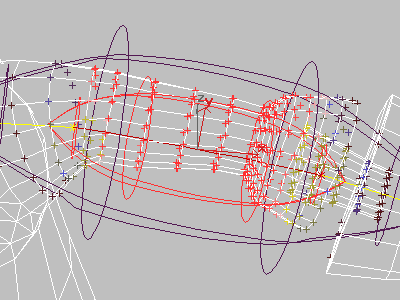

내부 및 외부 경계
내부 및 외부 경계
정점이 내부 및 외부 경계 내에 있는 위치로 인해 연결된 링크의 영향에 대한 백분율이 결정됩니다. 내부 경계 안쪽에 있는 정점의 가중치는 1입니다. 내부 및 외부 경계 사이에 위치하는 정점은 외부 경계에서 0으로 떨어지는 가중치 값을 가집니다.
정점은 각각의 가중치에 따라서 뷰포트에 색상이 지정되어 표시됩니다. 색상은 사용자가 외피 혼합 표시 옵션 대화상자에 지정한 매개변수에 따라 달라집니다.
