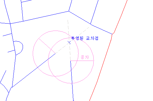

미달 | 미달 연장 |
투영 점에서 교차하도록 자연스러운 경로를 따라 객체를 연장할 수 있습니다. | 가상 교차점 |
