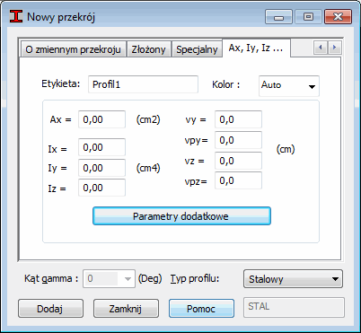

Zakładka Ax, Iy, Iz służy do definiowania przekroju w oknie dialogowym Nowy przekrój poprzez podanie właściwości geometrycznych przekroju.
Na ekranie pojawia się okno pokazane poniżej (okno dialogowe Nowy przekrój).
- Etykieta - pole edycyjne umożliwiające nadanie etykiety (nazwy) przekrojowi. (Robot automatycznie nadaje standardową etykietę wybranego przekroju np. PROFIL_WARTOŚĆ_1).
- Kolor - pole edycyjne umożliwiające wybór koloru przekroju.
- Pola edycyjne do wprowadzania wartości podstawowych właściwości przekroju.

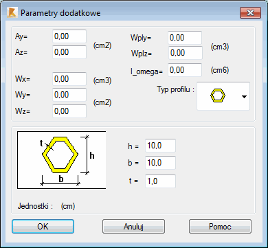

- Naciśnięcie przycisku Parametry dodatkowe powoduje otwarcie okna dialogowego Parametry dodatkowe (patrz rysunek poniżej), w którym określone mogą zostać wartości dodatkowych właściwości przekroju (współczynniki sztywności ścinania, wskaźniki wytrzymałości na ścinanie, plastyczne wskaźniki wytrzymałości) i wybrany typ przekroju (zdefiniowane mogą zostać wartości wymiarów charakterystyczne dla wybranego typu przekroju).
Profil do listy aktywnej dodajemy w następujący sposób:
- Użytkownik wypełnia pola edycyjne właściwości przekroju (w pierwszym podejściu konieczne jest wypełnienie wszystkich pól).
- Przypisuje do przekroju jakiś typ pręta z pola Typ przrekroju.
- Określa wartość kąta GAMMA.
- Użytkownik może również nadać wybranemu przekrojowi etykietę - jeżeli nie chce tego robić, etykieta powinna nadawać się automatycznie (np.Przekrój_1).
- Naciska przycisk Dodaj.
Uwaga: Zdefiniowane wartości właściwości przekroju są używane podczas wymiarowania stalowych, aluminiowych lub drewnianych elementów konstrukcji. Wybrany typ przekroju nie jest wyświetlany w konstrukcji po wybraniu opcji wyświetlania kształtu przekroju pręta.
