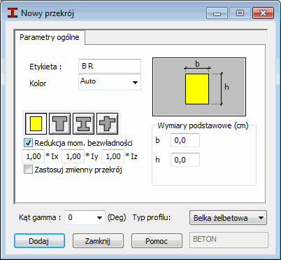

Przykładowo dla belki żelbetowej okno dialogowe Nowy przekrój przybiera postać pokazaną na poniższym rysunku.
W przedstawionym powyżej oknie użytkownik może:
Użytkownik ma do wyboru jeden z czterech typów przekroju belki/ławy: prostokątny, teowy, dwuteowy oraz teowy z obniżonymi półkami. W oknie dialogowym prezentowane są parametry określające wybrany typ przekroju. Okno dialogowe prezentowane powyżej określa parametry dla przekroju prostokątnego. Podobne opcje znajdują się w oknie, gdy wybrany zostanie przekrój teowy. Po wybraniu przekroju teowego z obniżonymi półkami w oknie dialogowym pojawiają się dwie dodatkowe karty: Płyty i Wcięcia.
Włączenie opcji Zastosuj zmienny przekrój daje możliwość nadania liniowo zmiennego przekroju poprzecznego belki poprzez podanie w polu h2 - wartości będącej odpowiednikiem wysokości prawego końca wybranego segmentu.
Opcja Redukcja mom. bezwładności pozwala na określenie współczynników redukujących momenty bezwładności przekroju (Ix, Iy lub Iz) w definicji przekroju (belka żelbetowa i słup żelbetowy). Redukcja jest związana z charakterystyką danego przekroju, a nie jest globalnym parametrem analizy. Zredukowane momenty bezwładności są widoczne (w tabelach lub oknach dialogowych) jako aktualne charakterystyki przekrojów. Zredukowane charakterystyki są brane pod uwagę w czasie obliczeń statycznych oraz są przekazywane do modułów wymiarujących.
