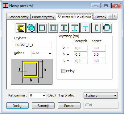

Karta O zmiennym przekroju w oknie dialogowym Nowy przekrój służy do definiowania/wyboru profili o zmiennym przekroju tworzonych przez użytkownika.
Działanie poszczególnych opcji znajdujących się w tej karcie jest identyczne, jak dla karty Profil użytkownika. Jedyna różnica polega na tym, że wymiary profilu należy podać zarówno na początku jak i na końcu pręta.
