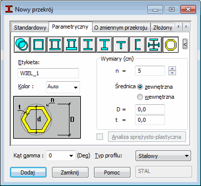

Karta Profil użytkownika w oknie dialogowym Nowy przekrój służy do definiowania/wyboru przekrojów tworzonych przez użytkownika.
Karta Profil użytkownika udostępnia następujące parametry:
- Etykieta - pole to pozwala określić etykietę (nazwę) przekroju. Etykieta standardowa zostaje automatycznie przypisana, np. RECT_1.
- Kolor - pole edycyjne umożliwiające wybór koloru profilu
- Typ przekroju - zestaw opcji umożliwiających wybór odpowiedniego typu przekroju
- Pola wymiarów - zestaw opcji (ich liczba zależy od rodzaju przekroju) umożliwiających edytowanie wymiarów przekroju.
- Rodzaj pręta - określa predefiniowany rodzaj pręta w polu Typ przekroju.
- Kąt gamma - pole edycyjne umożliwiające wpisanie/wybór kąta gamma przekroju.
- Schematyczny rysunek obrazujący dany typ profilu wraz z wymiarami profilu.
Aby dodać profil do listy aktywnej, należy:
- Wybrać przekrój, klikając odpowiednią ikonę w górnej części okna; wyświetlą się pola edycyjne wymiarów odpowiadających wybranemu profilowi.
- Aby w pełni zdefiniować profil, użytkownik musi wypełnić wszystkie pola edycyjne.
- Przypisać wybranemu przekrojowi dowolny typ pręta z pola Typ przekroju.
- Określić kąt GAMMA.
- Przypisać etykietę do przekroju lub skorzystać z etykiety domyślnej. Jeżeli użytkownik definiuje dwuteownik niesymetryczny, to etykieta ma postać IASY20x20)
- Kliknąć polecenie Dodaj.
W dolnej części okna dialogowego znajduje się przycisk Analiza sprężysto-plastyczna. Domyślnie przycisk nie jest dostępny (profil jest profilem sprężystym). Jest on dostępny, gdy włączona jest opcja obok przycisku. Naciśnięcie przycisku Analiza sprężysto-plastyczna powoduje otwarcie okna dialogowego służącego do określenia parametrów analizy sprężysto-plastycznej.
Analiza sprężysto-plastyczna na pręcie zostaje włączona poprzez nadanie przekroju z przypisaną charakterystyką sprężysto-plastyczną profilu.
Uwaga: W obecnej wersji programu dostępne są następujące typy profili użytkownika:
- Prostokątny
- Rurowy
- Okrągły
- Skrzynkowy (2 typy)
- Dwuteownik o dwóch osiach symetrii
- Dwuteownik o jednej osi symetrii
- Teownik
- Ceownik
- Przekrój krzyżowy
- Przekroje o kształcie wieloboku foremnego. Jest to niezbędne, aby określić liczbę boków wielokąta i wartość średnicy okręgu wpisanego lub opisanego na zewnętrznym konturze wieloboku. Zależność między średnicami okręgów może być przedstawiona za pomocą następującego równania (zobacz poniższą ilustrację): d = D * cos (p / n), gdzie kąt = p / n, R = D / 2 (promień okręgu opisanego na zewnętrznym konturze - wierzchołek do średnicy wierzchołka), r = d / 2 (promień okręgu wpisanego w zewnętrzny kontur - płaski element do średnicy elementu płaskiego).
Patrz również: Obliczenia charakterystyk dla wybranych typów profili
Uwaga: Jeżeli tworzony ma być pełny przekrój okrągły lub prostokątny, to należy przyjąć grubość ścianki T = 0.
