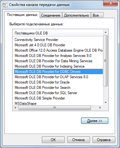

- Перейдите на вкладку "Провайдер".
- Выберите "Провайдер Microsoft OLE DB для драйверов ODBC" и нажмите "Далее".

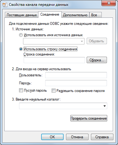

- На вкладке "Подключение" выберите опцию "Используйте строку соединения".
- Нажмите "Построить".

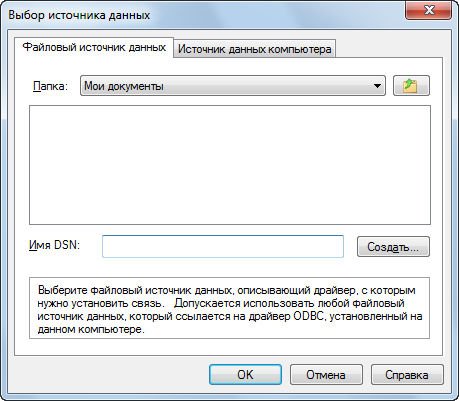

- Нажмите опцию "Новый" для формирования нового файла DSN.

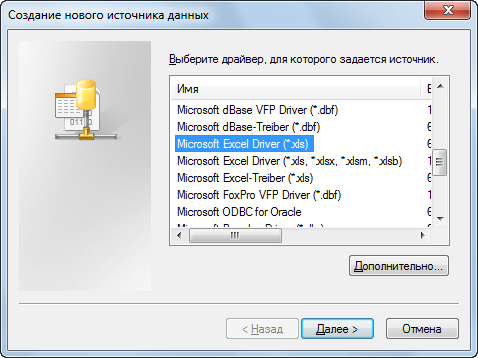

- В диалоговом окне "Создание нового источника данных" выберите драйвер Microsoft Excel (*.xls).
Прим.: Другими поддерживаемыми драйверами являются драйверы Microsoft Access Driver (*.mdb) и Microsoft Text Driver (*.txt, *.csv). Их можно использовать для формирования связи с базой данных Access, обычным текстовым ASCII-файлом или файлом в формате с разделяющими запятыми.

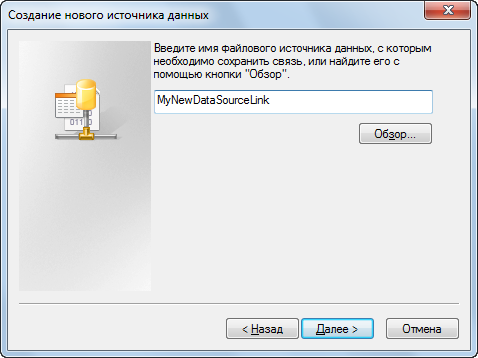

- Введите имя для нового файла DSN и нажмите "Далее".
- Убедитесь в правильности параметров источника данных и нажмите "Готово".

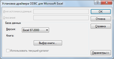

- В диалоговом окне "Настройка ODBC Microsoft Excel" выберите версию Microsoft Excel, которую должен поддерживать файл DSN.

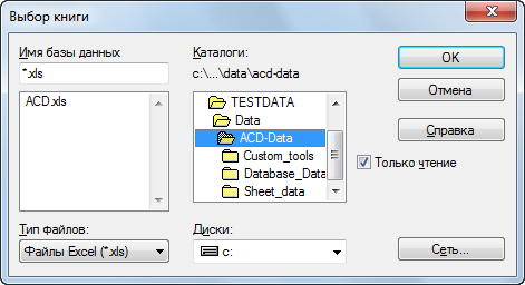

- Нажмите опцию "Выберите рабочий журнал".
- Выберите файл XLS, который должен использоваться как ваш источник данных и трижды нажмите "OK", пока вы находитесь на вкладке "Подключение" в диалоговом окне "Свойства связи данных".
Файл Microsoft Excel, который вы выбрали в качестве источника данных, отображается в позиции "Строка подключения".
- Для проверки правильности подключения к источнику данных нажмите "Проверку подключения".

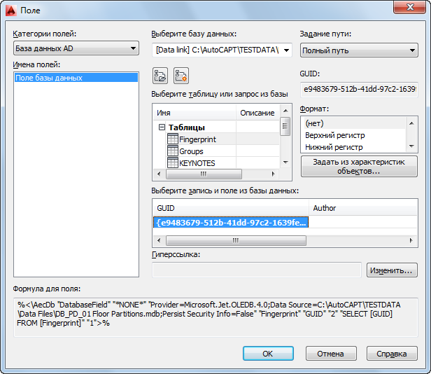

- В диалоговом окне "Поле" выбранный файл Excel отображается как источник данных.
Можно выбрать таблицы данных и записи, как описано в разделе "Выбор поля базы данных".
