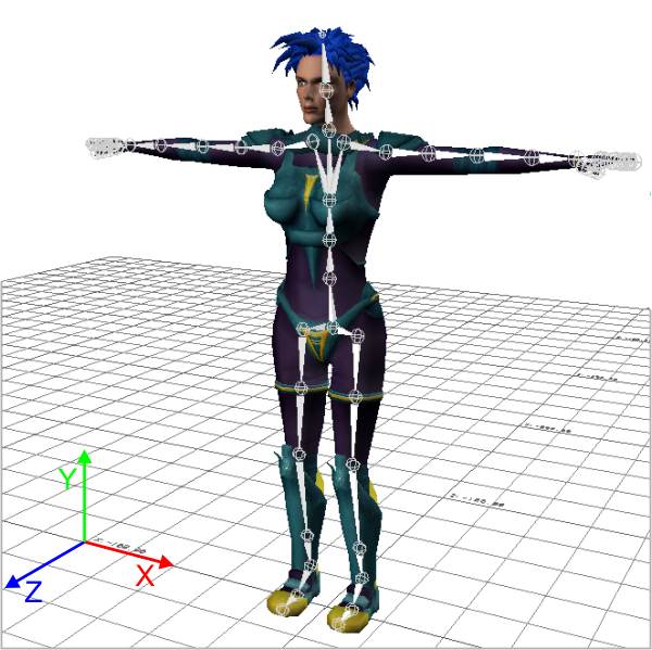

角色几何图形
在每个具有一组相同关节的角色中,这些关节并非位于相同的位置。例如,较高角色的腿部和手臂可能比较短角色的腿部和手臂长,女性角色的髋部可能比男性角色的髋部更宽等。
每个 HIKCharacter 维护一组有关每个角色以中性的 T 形站姿站立时其关节位置的信息。例如:
有关详细信息,请参见默认 T 形站姿
为角色设置此默认几何图形的过程称为“角色化”。这种角色化可以通过编程方式完成,方法是调用 HumanIK API 中提供的函数,从而为每个角色的节点设置相应的平移和方向。或者,可以从可视内容创建工具(如 Maya 或 Softimage)中导出角色化。初始化 中介绍了有关此过程的更多内容。
